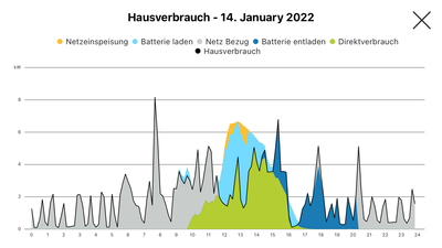

Da wir eine Photovoltaikanlage haben,kann ich auf der Kostalapp den Verbrauch an jedem Tag nachgucken.Bringt es dir was,wenn ich dir per Email meine Zugangsdaten schicke?

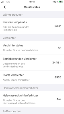

In meiner VICARE App steht unter Produktname In.einh.Vitocal 200-S AWB-E-AC 201.D16.
Jetzt hab ich auf meiner Rechnung gelesen das die Außeneinheit die D09 ist. Das habe ich dann auch auf dem Typenschild kontrolliert.
Da ich immer nur auf der App geguckt habe und D16 gesehen habe, dachte ich das wäre die Bezeichnung meiner Wärmepumpe. Aber D16 ist nur das Innengerät. Also ist die Wärmepumpe gar nicht so sehr überdimensioniert.
Jetzt stehe ich wieder am Anfang und habe wieder keine Erklärung für die 8933 Verdichterstarts in einem Jahr und 8Monaten.

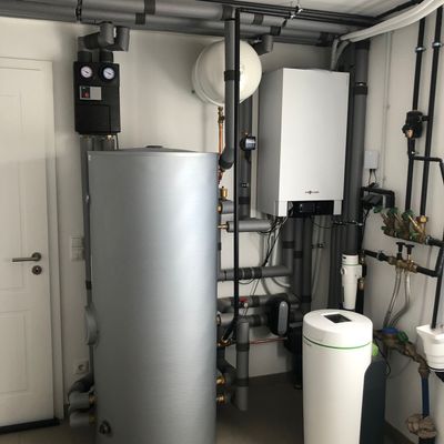

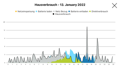

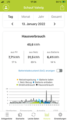

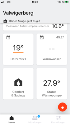

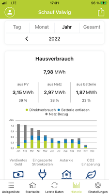

Ich hoffe du kannst damit schonmal was anfangen.Ich habe einen Hybridspeicher siehe Typenschild!300Liter Trinkwasser und 100Liter Heizungswasser.Dazu habe ich einen Heizkreis und alle Räume mit Fußbodenheizung.Dann hatte ich am 2April bei -1Grad den Alarm Abbruch Abtauung AA. Der kam zwei Tage hintereinander.Ich bin mal gespannt ob der Alarm im Winter wieder kommt.Vielleicht spielt das ja auch mit eine Rolle.Ich wollte es nur mal erwähnen.
danke für die Fotos, da bekommt man schon mal,einen ganz guten Überblick……

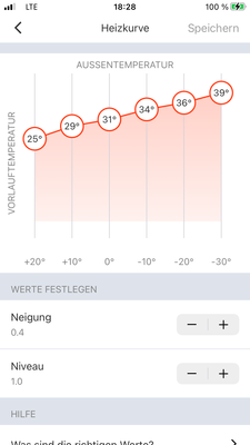

Hast du für das Haus schon mal,die Heizkurve eingestellt ?

Ich habe vor kurzem die Heizkurve in meinem Sinne optimiert.ich hab also die Werkseinstellungen geändert.Die Verbräuche die ich hochgeladen habe waren noch mit der Werkseinstellung.

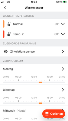

Die Warmwasseraufbereitung habe ich jetzt einmal täglich auf 50Grad eingestellt von 14:00Uhr-15:00Uhr mit dem Gedanken Überschuss von der Photovoltaikanlage dafür zu nutzen und das die Wärmepumpe dafür nachts weniger läuft.Die Zirkulationspumpe habe ich auf 5/25 eingestellt von 07:00-09:00Uhr 11:00Uhr-14:00Uhr und 17:00Uhr-22:30Uhr.Raumtemperatur steht auf 19Grad.Heizkurve Neigung 0,4 und Niveau 1,0

Wenn Du die WW-Zirkulation nutzt: ist Dir bewußt, das der „Komfort“ der WW Zirkulation auf Kosten des Energieverbrauches beim WW geht ?
