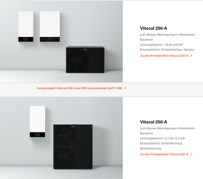

Du musst uns aber schon sagen welche Vitocal 250 A. die gibts von 1.8 kW bis 12.3 kW
Wo kann ich das sehen? Vom Bild her ist es die zweite, also mit der größeren Außeneinheit.
Wie viele Verdichterstarts am Tag ist normal?
Steht auf dem Typenschild (Aufkleber an der Rückseite der Außeneinheit. Ansonsten mal in die Dokumentation der Anlage gucken bzw. In Kaufvertrag oder Rechnung. LG

@VliesMann1 es steht da Leistungsregel 2.6-12kw
