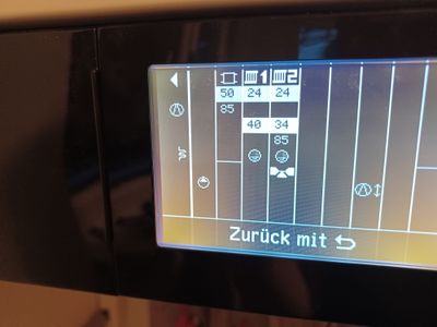

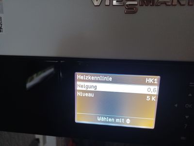

Könntest bitte mal ein Foto von Deinen aktuell eingestellten Heizkurven (sind in der App sichtbar) hier hochladen ?

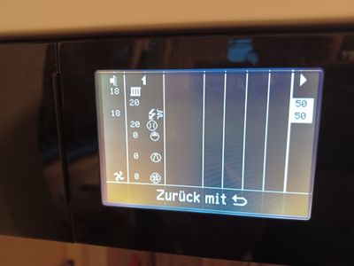

Im Menü Diagnose gibt es zwei Seiten der Anlagenübersicht……bitte hier auch die beiden Fotos hochladen…..
diese Fotos sind jetzt sehr Aufschlussreich……
Am ersten Foto sieht man folgendes:
Im Heizkreispuffer wird 50°C an Sollwert vorgegeben, ist realistisch……aber….
Wie auch immer das geschafft wurde, meldet der HK Puffer jedoch 85°C an Ist-Temperatur. Entweder hat der Sensor ein Problem, oder das Ganze wurde, warum auch immer über die Elektroheizregister tatsächlich auf 85°C “Hochgetrieben”, denn die 200-A kann im Verdichterbetrieb normal 55°C bis max. 60°C erreichen. Mehr geht einfach nicht.

HK2 ist der Mischerkreis (FBH-Kreis)
Bei diesem Kreis ist der derzeitig aktuelle Sollwert 34°C….soweit ok.
Das was nicht ok ist, ist im HK2 der angezeigte VL Ist-Wert für die FBH von 85°C.
Wenn das theoretisch stimmen würde, hättest ein ernsthaftes Problem, denn hier würden aktuell Wasser mit 85°C in deine FBH laufen…..das würde mit absoluter Sicherheit erstens den Estrich zerstören, und zweitens würdest Du sehr heiße Räume haben……Ich tippe hier somit eher darauf, das zb. der VL Temperatursensor der FBH an der falschen Stelle montiert ist……
Somit kann das Ganze nicht funktionieren……

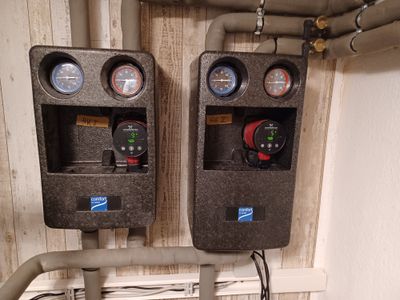

Hier wäre mal ein Foto von der Mischerbaugruppe und deren Umgebung mit den mechanischen Thermometern interessant, welche Werte diese anzeigen……

….sehr gut…Du zerheizt schon mal nicht Deine Anlage……
Soweit es hier am Foto ersichtlich ist, sind die beiden VL Temperaturen (auch der Linke ohne Mischer) herunten auf 20°C. Wenn im Puffer jedoch wirklich 85°C sind, müsste dieser , und auch diel Leutungen sehr heiß sein…..schau Dir mal die VL Leitung zwischen Mischergruppen und HK Speicher an……ist hier wo ein Ansperrventil/Absperrhahn, der eventuell geschlossen ist ?
