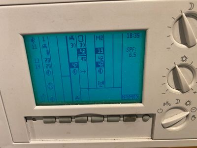

Hallo Harald_65,
bitte poste doch einmal ein Bild der Anlagenübersicht, wenn der Zustand vorhanden ist, dass der Verdichter nicht startet. Du gelangst über den Menüpunkt "Informationen" dorthin.

Nach dem deaktivieren der Zusatzheizung ist die Anlage normal gelaufen. Nachdem am 17.4  die Zusatzheizung wieder aktiviert wurde, ist zuerst der Verdichter noch gelaufen. Nach einiger Zeit jedoch war die Anlage wieder im Fehlerfall, jedoch ohne eine Meldung auszugeben. Die Primäre Quelle hat Wasser gepumpt, laut Anlagenübersicht sollte der Verdichter eingeschaltet sein, der Schütz war jedoch nicht abgezogen. Nach dem Erneuten deaktivieren der Elektroheizung und einem Neustart der Steuerung ist die Anlage wieder normal in Betreib gegangen und der Verdichter ist angelaufen.
Das Bild der Anlagebübersicht ist aus dem Fehlerfall.
Das zweite Bild zeigt das Menü welches Angewählt werden muss, damit die Anlage läuft.
OK, danke. Wenn sich der Verdichter in der Anlagenübersicht bewegt, dann sollte auch von der Grundleiterplatte die Ansteuerung für das Verdichterschütz kommen. Hier muss dein Fachbetrieb prüfen, ob diese vorliegt. Die Freigabe läuft aber nicht direkt zum Schütz, sondern über den EEV-Regler. Entweder liegt ein Defekt der Grundleiterplatte, des EEV-Reglers oder Verdichterschützes vor. Die Freigabe des Durchlauferhitzers hat meiner Meinung nach nichts damit zu tun.
