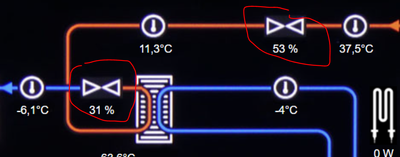

Ja, entscheidend sind aber auch noch die Druckreduzierer. Unten siehst du wie die 37,5°C schrittweise auf 11,3°C und dann auf -6,1°C reduziert werden. Da hilft auch ein Wärmetauscher noch mit.
Der Kompressor (Verdichter) ist aber natürlich auch eine Pumpe. Entscheidend dabei ist dass das Volumen des flüssigen Propan nach dem Komprimieren viel kleiner wird und die Propan Moleküle durch die Nähe zueinander ein Bindung eingehen können, das ist dann der Aggregatzustand "flüssig".

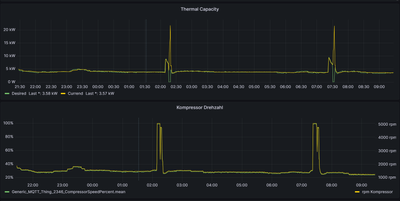

Ich finde es super spannend die Parameter zu beobachten und frage mich natürlich, wie funktioniert der Regelmechanismus? Was wird gemessen und was ist der steuernde Eingriff.
Zum Beispiel, hier kann man sehen das das Expansionsventil-One seid dem letzten Abtauvorgang zu 100% geöffnet ist. Die Aussentemperaturen sind wieder etwas wärmer geworden. Ich denke aktuell läuft die WP an der unteren Modulationsgrenze, also die die ich bisher beobachtet habe, leider nicht die aus dem Dateblatt (250A10).

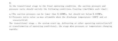

Hier scheint es Abhängigkeiten zwischen Druck und Drehzahl zu geben, gerade im unteren und oberen Drehzahlbereich. Der Screenshot ist auf der Dokumentation von dem in der 250A verbauten Highly Kompressor. Da stehen noch mehr spannende Informationen drin.
Z.B. )"Lasting time: ≤360hr" unter "Operational Requirements", ich interpretiere das so das die maximale Laufzeit 15Tag nicht überschreiten sollte. Da bin ich ja gespannt was passiert wenn es mal länger kalt bleibt.
