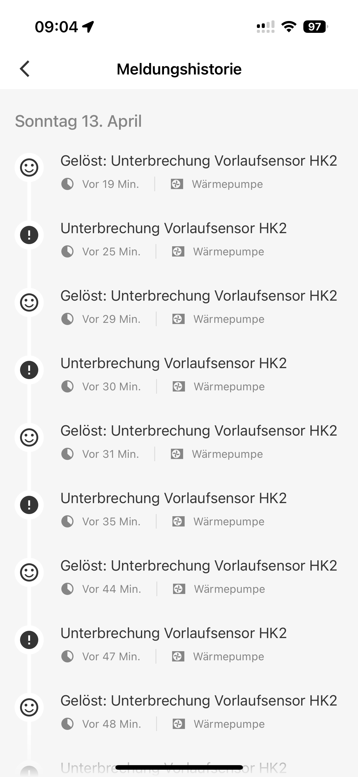

seit einigen Tagen kommt fast stündlich die Meldung:
  • Unterbrechung Vorlaufsensor. 2 Minuten später ist das Problem selbstständig gelöst. Die Fehlermeldunghistorie ist jetzt voll davon. Der Fachbetrieb war heute da, aber das Problem ist weiterhin. Die WP läuft aber einwandfrei. Was könnte die Ursache sein?

ich vermute, dass Vorlauftemperatursensor HK2 an Sensor "Kalte Löten" hat, darum kommt die Fehler Meldung, danach wie weg.
Entweder Vorlauftemperatursensor HK2 tauschen, Heizungsbauer hat so was bestimmt auf Lager.
oder Übergangsweise mit andere Temperatursensor NTC zu testen.

Wackelkontakt ? Eventuell die Anschlüsse korrodiert ?
Wo soll man da anfangen? Optisch ist nichts zu sehen. Der Raum ist trocken. Die Anlage löst ja scheinbar das Problem ständig von alleine. Also sie meldet den Fehler und 2 Minuten später „gelöst“. Das aber ständig, sobald die WP arbeitet.
Vorlauf Temperatur Sensor defekt?
Versuch andere Temperatur Sensor anzuschließen und prüfen, ob gleiche Fehler wiederholen.
Gruß/ stev
