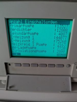

Genau das hat meine Unsicherheit ausgelöst. Auf die 3.5 Takte komme ich wenn ich wie beschrieben die Anzahl der Einschaltungen auslese, siehe Foto.
Das heisst Anfang der Heizperiode minus Anzahl jetzt und dies dividiert durch die Anzahl Tage ergibt ca. 3.5
Die Zusatzheizung schaltet sich primär für die Heisswasseraufbereitung ein.
Was ich verstanden habe sind die Einschaltungen des Verdichters, also die 3.5 das verschleissende Takten, liege ich da falsch?
Ja, lange Laufzeit mit wenigen Einschaltungen ist immer besser. Je mehr Einschaltungen der Verdichter hat, desto negativer wirkt sich dies auf den Verschleiß aus.

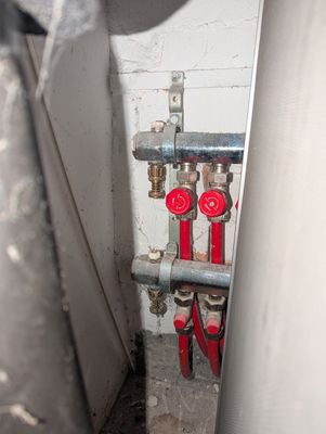

Scheint als wäre da kein Überströmventil, das müsste ja am bei der Verteilung der Fussbodenheizung angeschlossen werden, oder?
Entweder ist das ÜV am entferntesten Verteiler der FBH.
Wenn es in deiner Anlage einen kleinen Reihenpuffer geben sollte, ist das ÜV meist direkt an der WP zwischen Vor und Rücklauf.

ich seh da leider gar kein Überströmventil...
