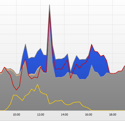

Meine 262-A macht es manchmal, siehe hier blaue Fläche um ca. 14:30 Uhr. Ursache unbekannt.

S. Meine Diagramme dazu
Bei mir gleichbleibend. 1x alle paar Tage, jeweils nach ca. 3-5 Std. Laufzeit. Ursache: höchstwahrscheinlich Abtauung.
tritt so alle 2-3 Tage auf. Mal 1 oder bis zu 4 Einbrüche.

Die Letzten 3 Tage immer so S.Bild
Start Temp über 40 Grad
