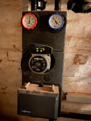

nach der Sommer Heizpause habe ich heute wieder von nur Warmwasser auf Warmwasser plus Heizung um geschalten und leider läuft die Umwälzpumpe nicht an.
Das grüne und rote Licht blinkt gleichzeitig schnell.
hatte das gleiche Problem vor ein paar Monaten schon mal, dann lief sie nach einiger Zeit wieder an, nun aber nicht.
woran kann dies liegen?
hier noch ein Bild der Pumpe (als sie noch lief)
Danke schonmal im Voraus für die Hilfe

da ist der Anlaufkondensator der Pumpe defekt. Das ist ein häufiger Fehler bei dem Modell.
https://www.haustechnikdialog.de/Forum/t/121969/Blinklicht-bei-Grundfos-UPE-25-60?page=4
Du kannst die Pumpe gegen eine neue tauschen lassen, das dürfte etwas über 500€ kosten.
Oder du besorgst dir einen neuen Kondensator, der im Anschlusskasten der Pumpe (da wo das Kabel rein geht)
Dafür muss die Pumpe stromlos sein und man braucht einen Schraubenzieher um den Kasten aufzumachen. Die Kabel sind nur geklemmt. Das ist prinzipiell nicht schwieriger als eine Deckenleuchte zu montieren.
Aufwand keine 5 Minuten.

Vielen lieben Dank für die Antwort.
Die Pumpe bekommt ihren Saft ja direkt von der Heizung.
reicht es aus wenn ich wieder auf „nur Heizung“ schalte um sie stromlos zu machen?
dabei schält sie zumindest aus - weis aber nicht ob dann trotzdem noch ein wenig drauf ist
Man sollte bei Elektroarbeiten besser einen Fachmann ranlassen. Starkstrom macht klein und hässlich.
Wenn du die Heizung am Hauptschalter 0/1 ausschaltest ist die Pumpe stromlos.
Franky hat sicher recht, das sollte nur jemand machen, der Erfahrung damit hat und sich das zutraut.
