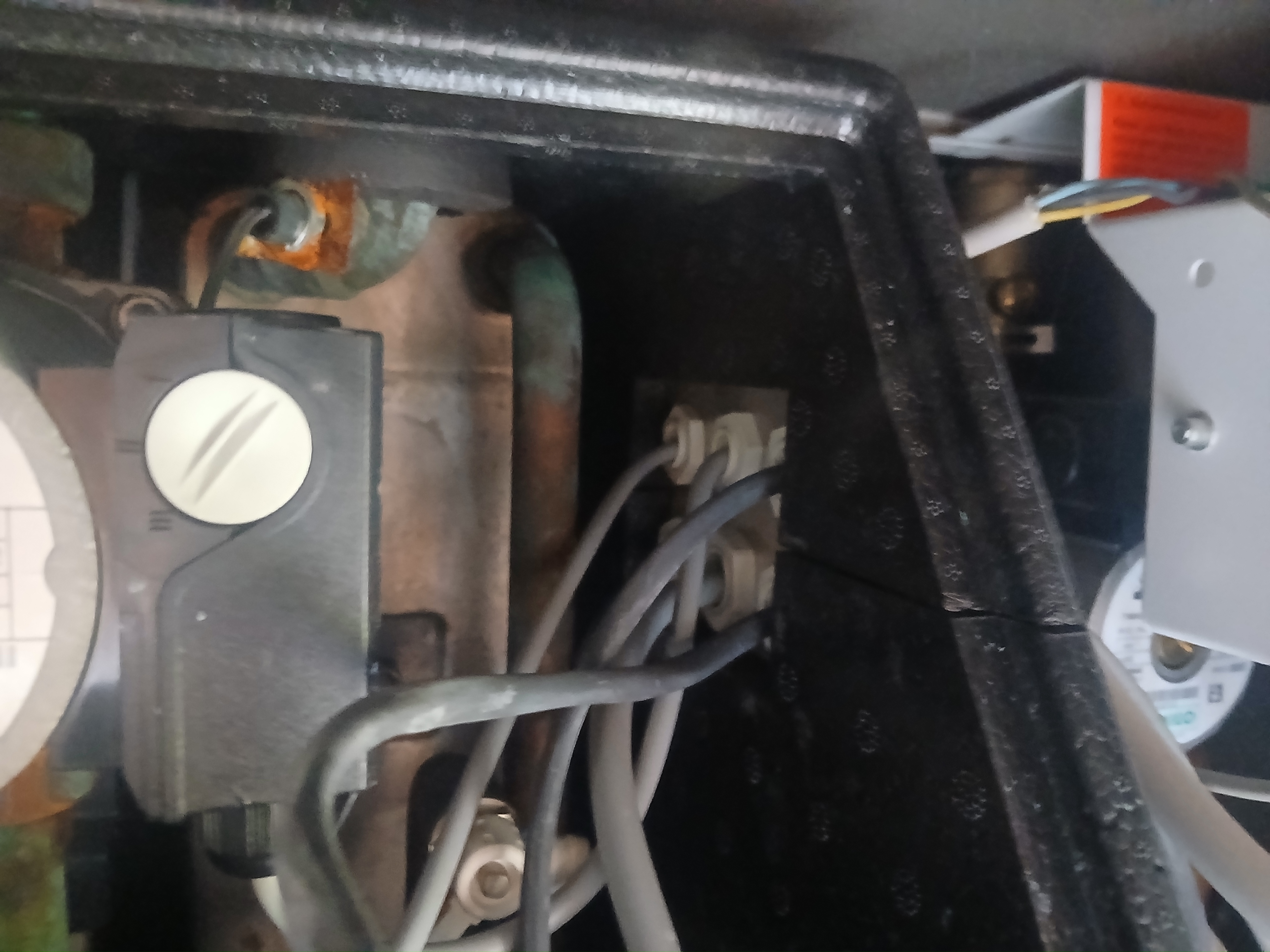

Hallo Dickmuschel2013
anbei mal ein paar Fotos in Sachen Überströmventil. Das Pfeifen ,so hört sich das an, kommt irgendwo aus dem oberen Bereich, wo die isolierten Rohre sind. Kannst Du damit was anfangen?
Ich seh noch immer kein Überströmventil. Aber eine Zirkulationspumpe. Könnte es sein, dass diese das Geräusch verursacht ?
Hallo Franky,
wie sieht diese Zirkulationspumpe aus? Dann würde ich bei dem nächsten Pfeifen mal direkter horchen...
Die Zirkupumpe ist dieser blau-schwarze Zylinder mit der Schaltuhr oben drauf.
Könnte man auch mit einem ,,Schraubendreherstetoskop,, abhören. ( langen Schraubendreher auf das Messinggehäuse legen und Griff ans Ohr )

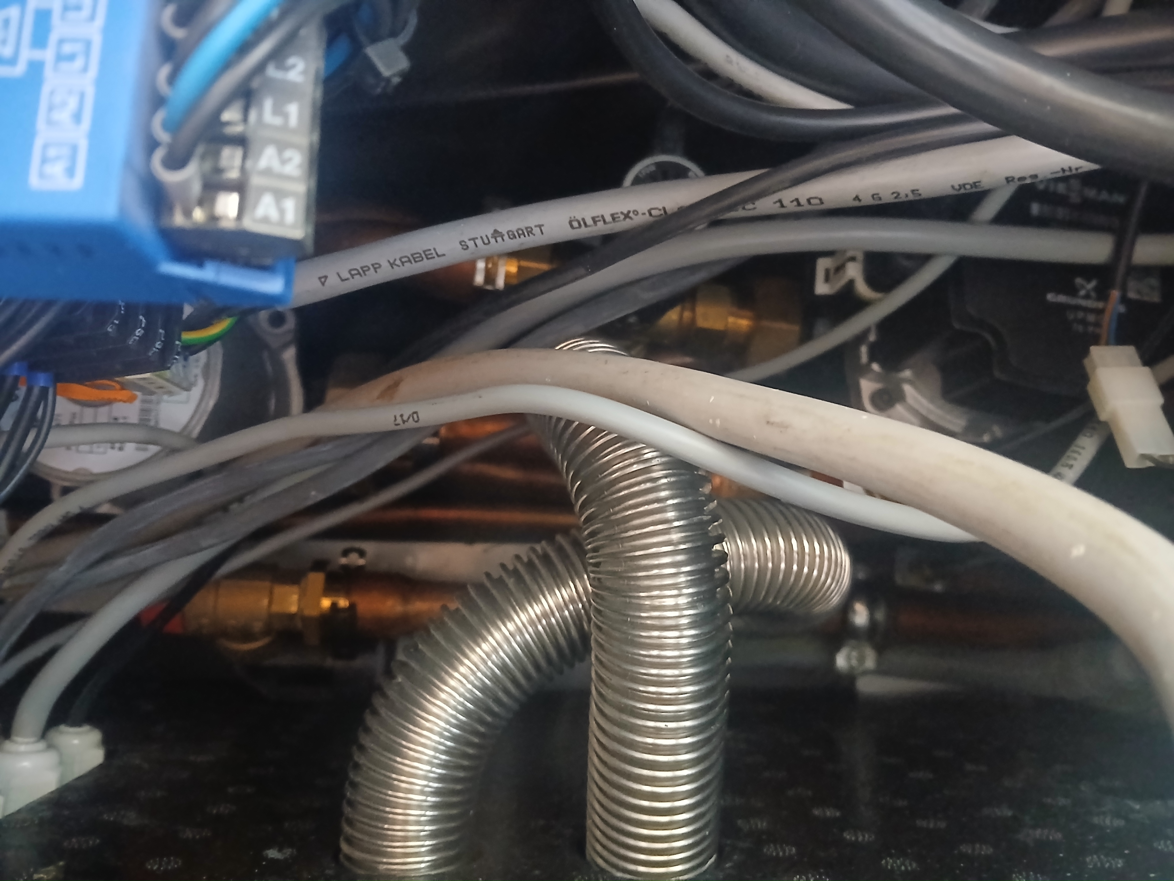

Hallo Franky,
konnte die Herkunft vom Pfeifen etwas genauer analysieren. Im Anhang. Rechts neben dem Wärmetauscher irgendwo in der Ecke kommt es her..Hast ne Idee...
