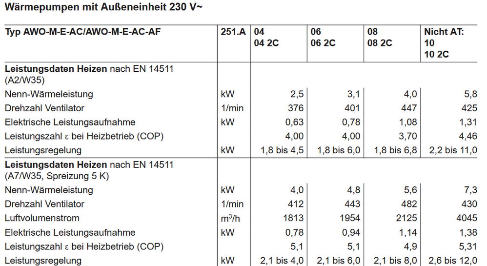

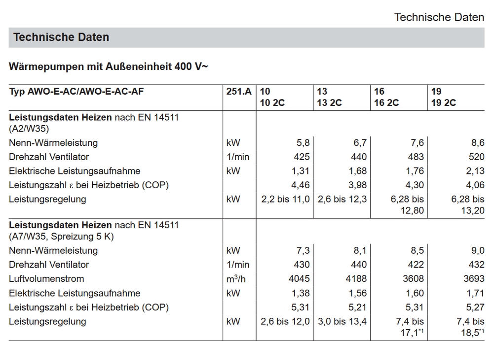

Das sind die Daten aus Montage-/Serviceanleitung Vitocal 250-A 04/2025:

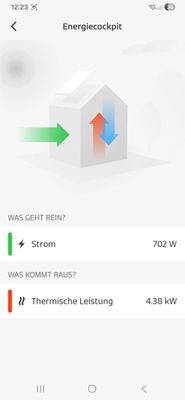

In der App wird daraus 700W/4.3kW bei 10°C AT. Das wird so über eine längere Zeit angezeigt. Die 4.3 ist also nicht aus einer vorher höheren Leistung.
Ich vermute die 200W Differenz sind Lüfter, Wechselrichter usw., also der "Rest" der ODU.
