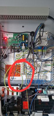

Wir haben seit heute Nacht eine Fehlermeldung auf unserer Vitocal 200-s, Fehlermeldung Teilnehmerausfall am KM Bus ee. Kann mir jemand weiterhelfen was man tun kann bevor man einen Fachbetrieb informiert? Die Anlage läuft laut der Anzeige im Normalbetrieb. Im Anhang die Fehlermeldung und ein Foto der Inneneinheit und Platinen. Kann ein Neustart das Problem lösen? Verbindet sich die Anlage automatisch wieder mit der Vicare App? Bzw. kann sich von Viessmann auf die Anlage zugreifen und Tipgeben was zu tun ist?

Mir ist auch aufgefallen das ein Kabel, rot markiert lose ist, muss dieses mit dem Deckel der Anlage verbunden werden, weil dort ebenfalls so ein Kabel ist oder ist das woanders lose oder soll das einfach so sein?
