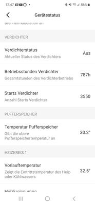

Bin Besitzer einer Vitocaldens 222f und meine sie tacktet zu viel !! Sie geht ca. 16 mal in 24 Stunden an (tackten)!
Ist das normal??

Die Wärmepumpe tacktet laut App,trotzdem ,weiterhin immer genau 16 mal in 24 Stunden !! Egal wie kalt es draußen ist !!
Ist das vielleicht normal ,das die Vitocaldens 16 mal in 24 stunden anspringt?? Eventuell vorgegeben?
