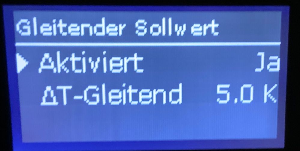

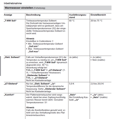

Also Warmwasser schafft das Gerät einwandfrei - es kann sein, dass der Gleitwert nicht eingestellt ist.
unter Codierung1 (OK+Menü-Taste" gleichzeitig für 5Sek.) kann unter Warmwasser der Gleitsollwert aktiviert werden
Dies verhindert bei unterschreiten der Vorlauftemperatur die Warnung.
Danke. Mache ich heute Abend.
Hmmm, bis dahin bin ich gekommen. Dann traute ich mich nicht mehr:
Nicht an der Wärmepumpe sondern am Regler der FriWa wären die Einstellungen zu machen.
Geändert. In den letzten warmen Tagen war keine Störung. Bin gespannt was passiert, wenn es wieder kälter wird.
