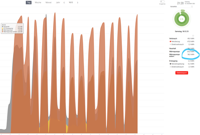

ich betreibe auch eine Vitocaldens 222F und muss dich leider enttäuschen. Die Werte welche die Anlage ermittelt sind errechnet und nicht gemessen. Die Berechnungsgrundlage sind Messwerte von einem Teststand im Werk (so ähnlich wie bei Dieselmotoren) und Grundlage für die Förderung der WP. Ich habe daher die Kosten von Gas und Strom in der Anlage nun entsprechend angepasst.
Ich betreibe die Anlage nun 1,5 Jahre und die JAZ ist mit 2,5 nicht gut. Alle technischen Voraussetzungen im Haus sind erfüllt und ich bin der Meinung die Anlage ist einfach technisch veraltet. Für die verbaute Steuerung wird es kein Update mehr geben.
Beispiel Messwerte hänge ich an.
WP kommt von der WP
WP-extern ist ein geeichter Zähler.
