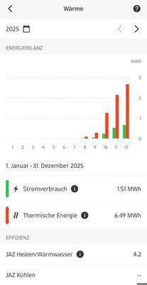

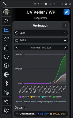

Ich hab meine WP seit August 25 in Betrieb. Hab von Anfang an die komplette WP inkl Peripherie gemessen und hab folgende Werte
Die externe HK Pumpe benötigt ca. 6W, die Steuerung ca. 20W Zirkulationspumpe läuft so selten das sie kaum beachtet werden muss. Die interne Pumpe zwischen Innen und Außeneinheit gehört für mich nicht zur Peripherie und sollte bei der Berechnung eigentlich dazu gehören, wie es letztendlich umgesetzt wird weiß ich nicht

habe ich das in den Diagrammen richtig gesehen, dass der tatsächliche Verbrauch etwa 300 kWh höher war, als die ViCare-App angezeigt hat?!

Korrekt 👍🏻 das zweite Diagramm stammt aus meinem Shelly, der die komplette WP misst.
