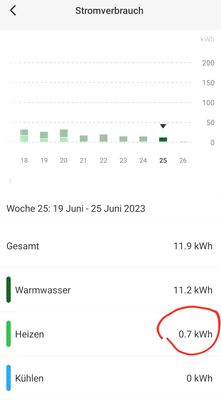

Unsere Vitocal 200s zeigt in der App einen wöchentlichen Stromverbrauch von 0,5 bis 0,8 kWh der Heizung an, obwohl diese ausgeschaltet ist (wir haben Sommer und nur die Warmwasserzubereitung eingeschaltet).
Weshalb wird dennoch für die Heizung Strom verbraucht?
Danke für eine Erklärung.

Der Stromverbrauch ist in der ViCare App ersichtlich.
Bitte teil mir die Seriennummer deiner Anlage mit.
Im Trending ist es deutlich zu sehen, dass die Wärmepumpe nicht für den Heizbetrieb aktiv war. Hier wurde nur einmal Warmwasser an dem Tag gemacht. Hier scheint es ein Anzeigefehler zu sein. Ich lasse dies einmal prüfen. Die rote Linie ist die Außentemperatur.

@Vischer: Zu deiner Anlage habe ich keine Idee. Aktuell vermute ich einen Anzeigefehler in der App. Kannst du das jede Woche feststellen?

Bei einem Anzeigefehler wäre es vermutlich jede Woche der gleiche Wert....

@Vischer: Bei deiner Anlage sehe ich im Trending kein Nachheizen im Heizbetrieb. Hier startet nur die Warmwasserbereitung. Ich denke, du wirst hier im Logbuch auch nichts dazu finden. Eine Idee habe ich leider auch nicht, da du der erste bist, der zumindest mir untergekommen ist. Bei Daffy2k1 kann ich es eindeutig sehen, dass geheizt wird, hier nicht.
