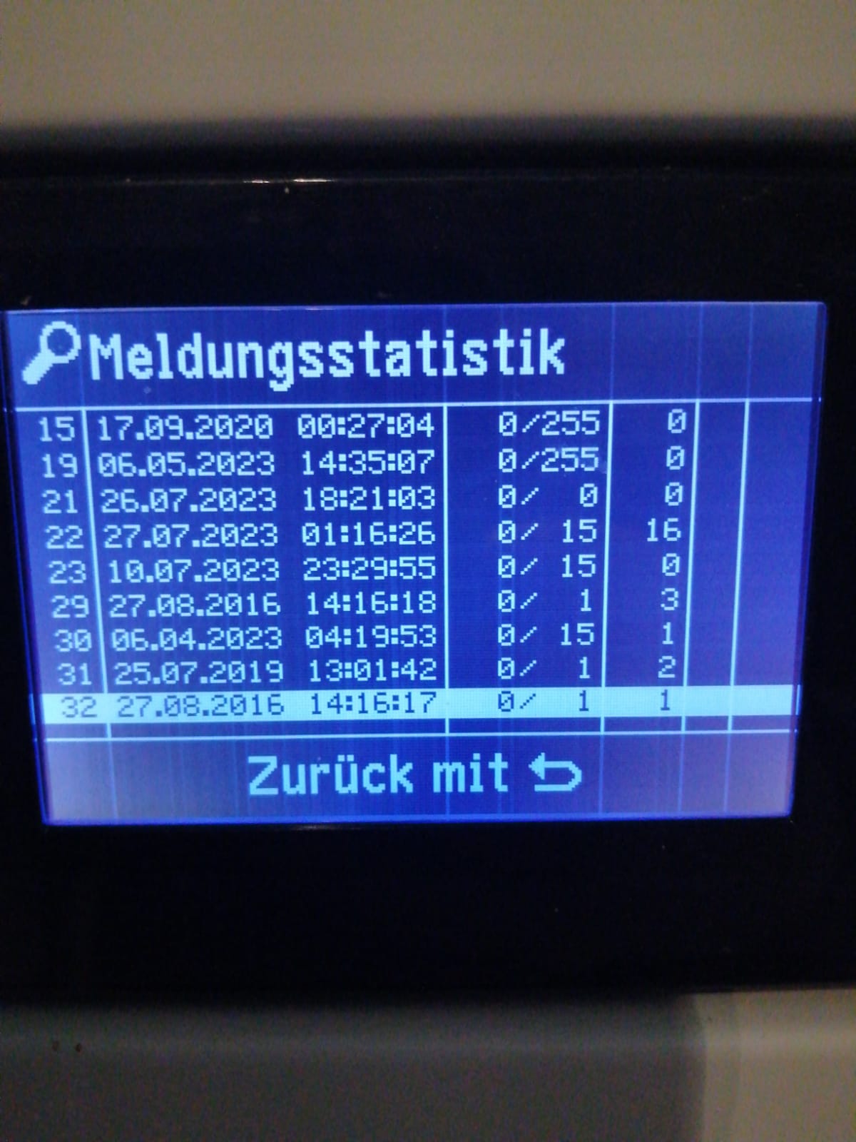

Bitte lies bitte die Meldungshistorie des Kältekreisreglers aus. Dafür musst du die "OK"- und "Menü"-Taste für ca. 4 Sek. gedrückt halten. Anschließend gehst du auf "Diagnose" -> "Kältekreis" -> "Meldungshistorie" und bestätigst dies jeweils mit "OK".
Danke, der Ausfallgrund ist die Meldung 22. Diese bedeutet, dass die Temperatur am Verdichterkopf zu hoch ist. Hier muss folgendes durch deinen Fachbetrieb geprüft werden:
■ Widerstandswert für Temperatursensor Verdichterkopf CTT an den Sensorklemmen gemäß der Kennlinie prüfen. Ggf. Sensor austauschen.
■ Kältemittelfüllmenge prüfen.
