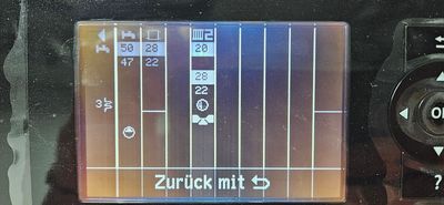

Hier noch ein Foto der Anlagenübersicht:

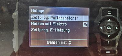

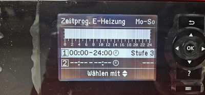

Schau mal ob im Menü unter „Anlage“ der Haken bei Heizen mit Elektro gesetzt ist
Ja. Der Haken ist gesetzt.
Was kann es denn noch sein?
