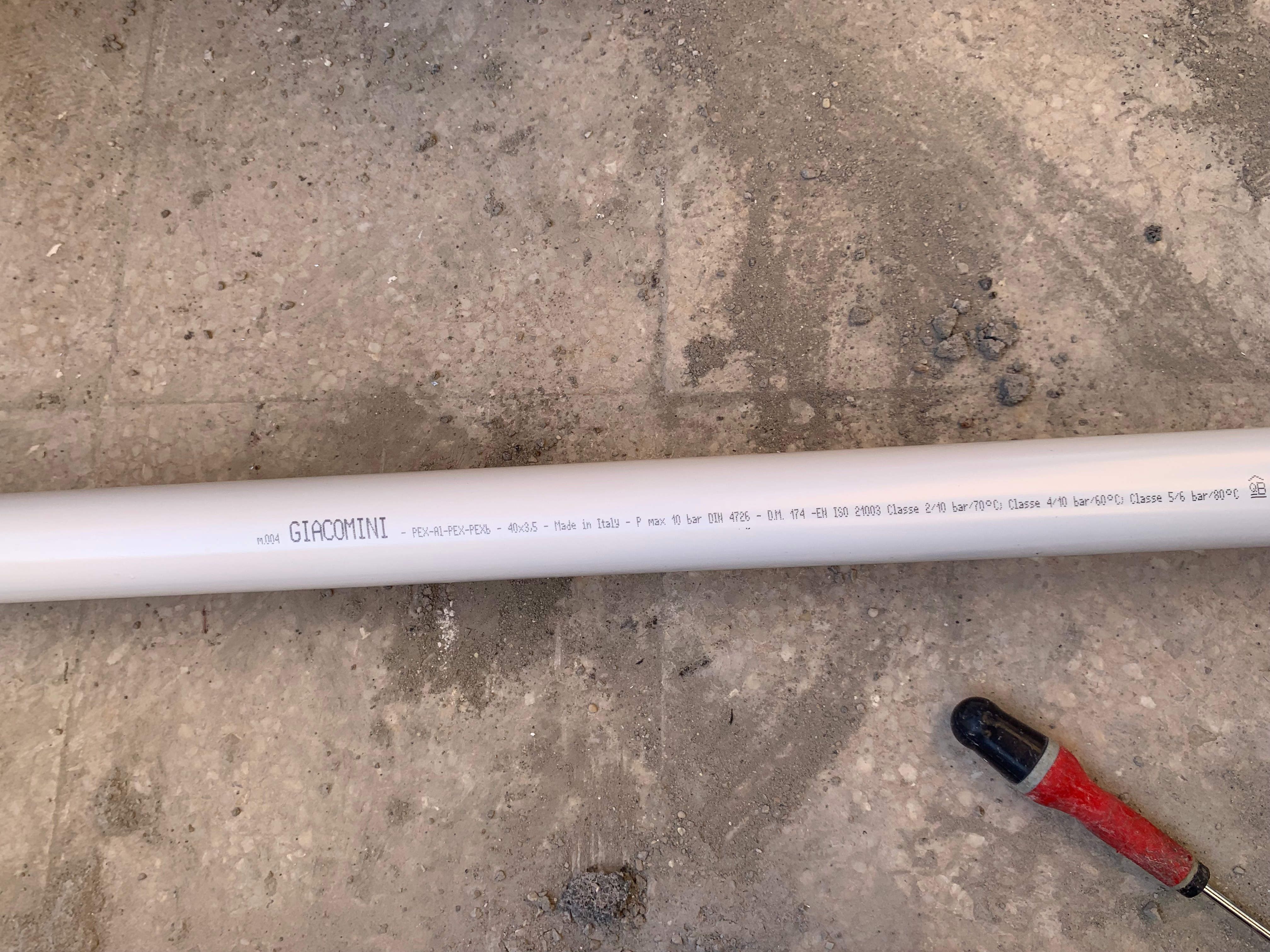

Jetzt haben meine Installateure ein grünes PVC-Rohr verlegt, das nur bis 60 Grad geht.
Ich habe sofort reklamiert, dass die Vitocal 250-A AWO-E-AC/AWO-E-AC-AF 251.A13 (für eine 100 qm Wohnung für 2 Personen) und das dazugehörige Innengerät nur mit original Viessmann Rohren angeschlossen werden dürfen.
Diese haben jetzt eigene Rohre angeboten. Die Beschreibung/Bild der Rohre habe ich unten angehängt, da ich diese Beschreibung "GIACOMINI - PEX-A1-PEX-PEXb - 40x3,5 - Made in Italy - P max 10 bar DIN 4726 - D.M. 174 -EN IS0 21003 Classe 2/10 bar/70°C; Classe 4/10 bar/60°C; Classe 5/6 bar/80°C - DF 110-2010 230324 20:27 - Linea 101 Classe 2/1ß bar/70°C Classe 4/10 bar/60°C/ Classe 5/6 bar/80°C) DF - 110 2ß10 230324 2027 - Linea 101" verstehe ich nicht ganz.
Vielen Dank für die Hilfe, ob diese Rohre wirklich OK sind oder immer noch nicht dem Viessmann Standard entsprechen, denn 8 bar und 95°C wie im Viessmann PDF sehe ich immer noch nicht ganz.
