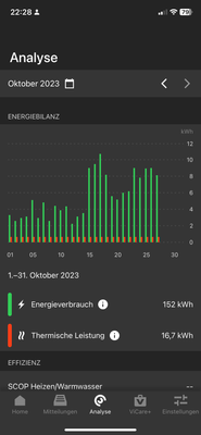

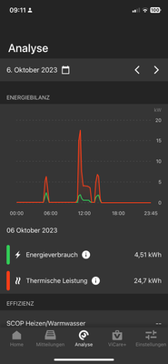

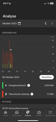

In der Vicare App werden Statistiken zu Energieverbrauch und thermischer Leistung angezeigt. Die Anzeige kann u.A. tages- und monatsweise usw erfolgen. In der Monatsansicht können ebenfalls einzelne Tage ausgewählt werden. Für einige Tage stimmen die Werte aber nicht überein (Beispiel siehe unten). Woran liegt das?

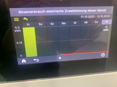

welche der Daten sind denn richtig, also welche stimmen mit den Angaben am EnergieCockpit der Anlage überein?
Könntest du davon bitte auch ein Foto des 06. Oktobers posten?
Ich habe diese Abweichung zwischen der Tages- und Monatssicht auch schon beobachtet. Grundsätzlich scheint die Tagessicht in Echtzeit aktualisiert zu werden, während die Monatsansicht nur mit zeitlicher Verzögerung aktualisiert wird. Oft hilft es, wenn man die App komplett beendet und wieder neu startet.

Ich konnte leider keine zugehörigen Angaben im Energiecockpit finden. Wo genau muss ich schauen?
Was ich finden konnte ist Folgendes
Hallo maihacke,
danke für die Fotos.
