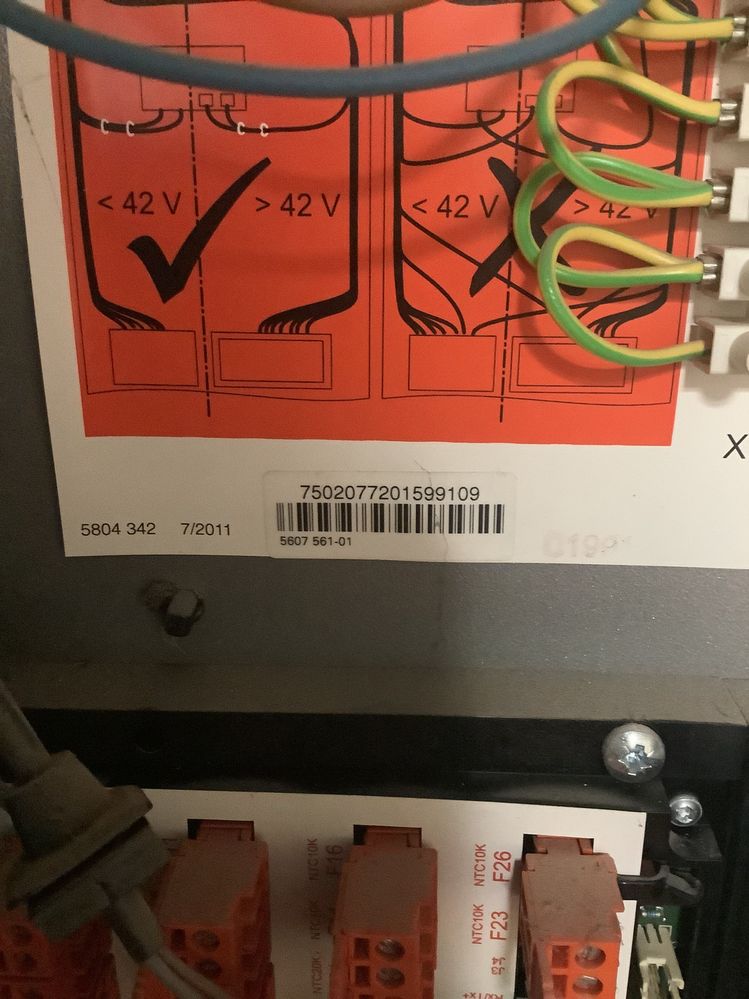

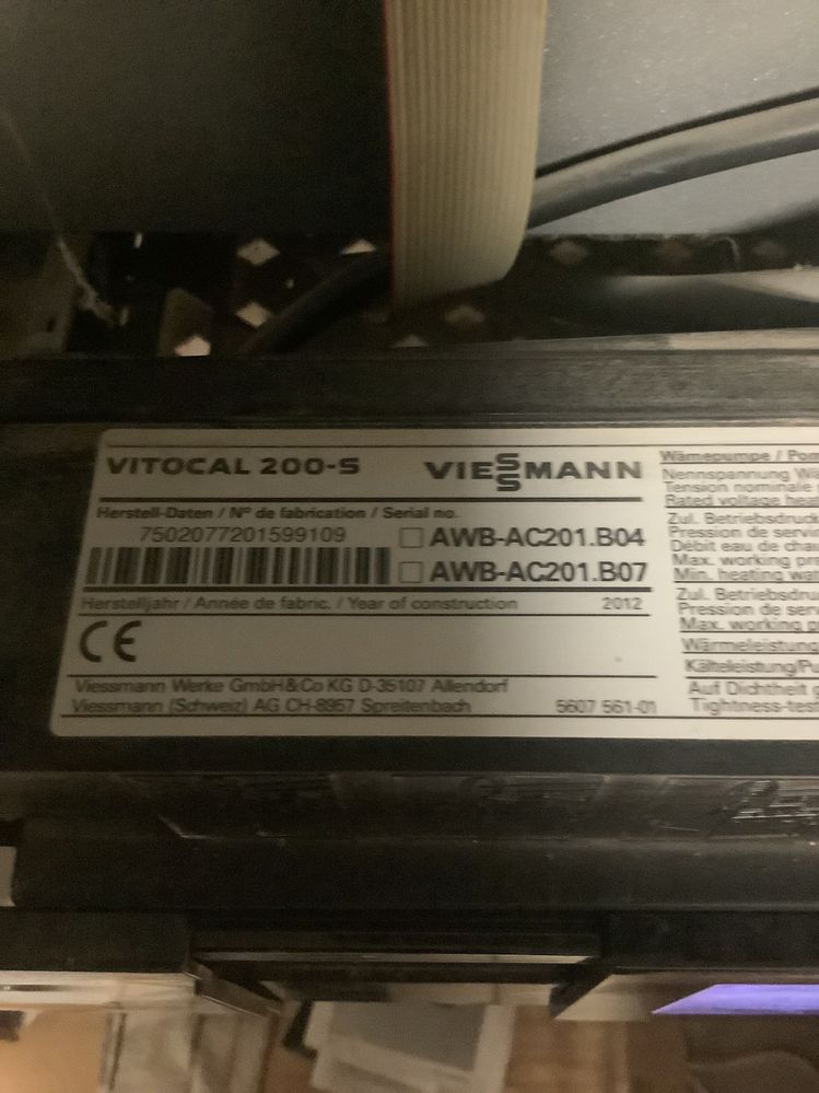

Leider finde ich keine SNr ,verbaut ist eine Steuerung Vitocal 200s SNr 7502077201599109

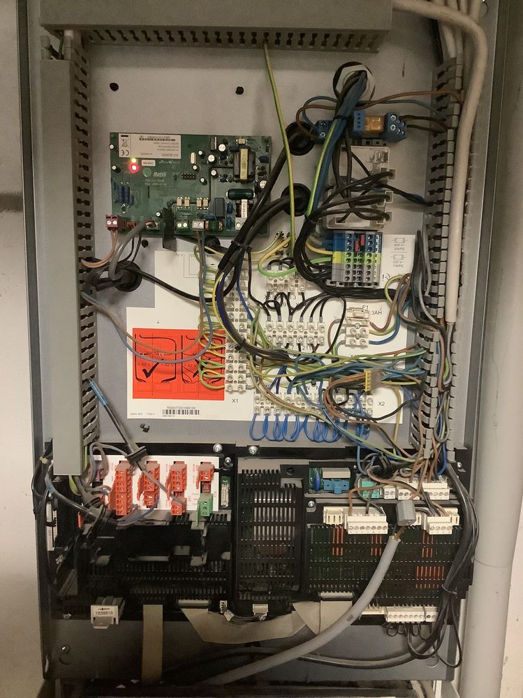

sie ist an  Stecker 224/7 über ein Relais an 211/4angschlossen.

Könnten Sie bitte die Seriennummer des Innengeräts und die Kennzeichnung des WPR-Codierungssteckers angeben?
