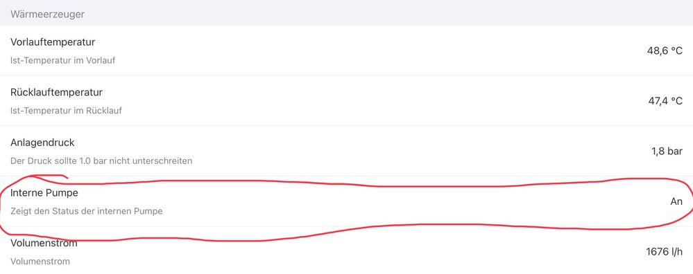

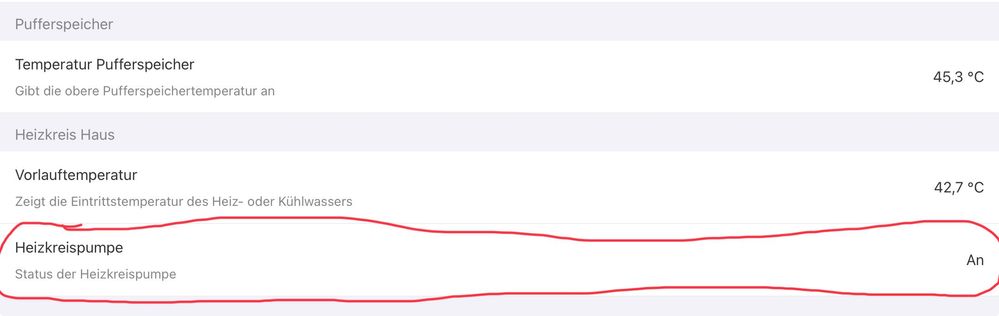

Habe mir noch mal die ganzen Werte in der ViCare App angeschaut (siehe Screenshots).
D.h.
Interne Pumpe (P1) = Umwälzpumpe im WP-Kreislauf
Heizkreispumpe (P2) = Umwälzpumpe im Heizkreislauf (in meinem Fall, im Divicon)
Nach deiner Erklärung verstehe ich jetzt auch, warum ich die Pumpe P2 noch nie im Zustand aus gesehen habe, denn seit der Installation im November letzten Jahres ist die Außentemperatur niemals über der Solltemperatur gewesen. Während P1 mit im WP Kreislauf des Öfteren ein bzw. ausgeschaltet wird.
