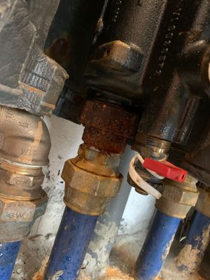

Hallo liebes Team,
ich hatte letzte Woche den Techniker von euch bei mir Zuhause und er hat mir auch sofort gesagt woran es liegt das die Wärmepumpe nicht mehr arbeitet
Vitocal 343-G 7537972901014111
die Wärmepumpe hat wohl keine Sohle mehr und ich sollte die Firma kontaktieren die mir wieder Sohle auffüllt, also habe ich die Firma kontaktiert die bei mir die Erdbohrung durchgeführt hat. Die Firma ist heute erschienen und hat mir gesagt das Sohle Behälter und das Bauteil von denen kein Leck oder sonstiges nachweist,also wurde fleißig Sohle nachgefühlt und siehe da die Wärmpepumpe läuft wieder. Nun ist die ganze Flüssigkeit wieder raus gelaufen.
Der Heizungsmonteur der bei mir die Heizung eingebaut hat möchte davon nix wissen. Was kann ich tuen?
hier die Bilder
Hallo hayriy,
handelt es sich bei deinem Objekt um einen Neubau? Konntest du deinen Fachbetrieb dazu bewegen, die Undichtigkeit an der Soleleitung zu beheben?
