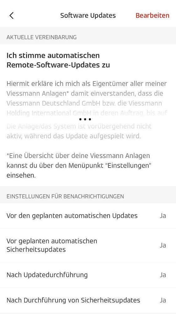

Wir haben jetzt seit ziemlich genau einem Jahr die Vitocal 250-A Wärmepumpe. Im Mai gab es eine Störung (letztendlich war nur die Sicherung der Außeneinheit rausgeflogen, was aus der Fehlermeldung für uns aber nicht ersichtlich war). Der Techniker wunderte sich seinerzeit, dass die Software immer noch auf dem alten Stand war (2440, siehe Anhang) und meinte, wir sollten vielleicht einen Repeater im Keller aufstellen.

Nun habe ich nochmal den Mesh-Repeater im Keller aufgestellt und daran per LAN-Kabel einen zweiten Router angeschlossen. Die Vitocal hat jetzt seit einer Woche eine stabile Verbindung, die aktuellen Softwareupdates wurden aber noch nicht installiert. Sollte ich da einfach noch etwas Geduld haben und abwarten, oder muss ich noch irgendetwas einstellen, dass die Updates installiert werden?

Trotz Freigabe der automatischen Updates erfolgten diese in der Vergangenheit fast nie automatisch. Du solltest deinen HB ansprechen. Er kann normalerweise das Update inzwischen selbst anstoßen.

Kleiner Tipp zu deinem Repeater: das Wifi-Modul der Vitocal kommt mit einem Mesh nicht klar. Du musst nur den Repeater im Keller aus dem Mesh nehmen und eine eigene SSID für den Repeater vergeben, damit sich die WP ausschließlich mit diesem einen Repeater verbinden kann. Die Einstellungen zu den Remote Updates hast du in der App ja vorgenommen. Wann die Updates tatsächlich aufgespielt werden liegt in der Hand von VM. Du kannst aber deinen HB kontaktieren der ggf. auch die Updates anstossen oder ein Ticket bei VM aufmachen kann.

Dies hat zur Folge, dass du eine stabile Verbindung zu den VM-Servern hast. Dies wiederum ist Bedingung füür ein Remote Update. Bei instabilen Online-Verbindungen werden keine Updates OTA aufgespielt.
