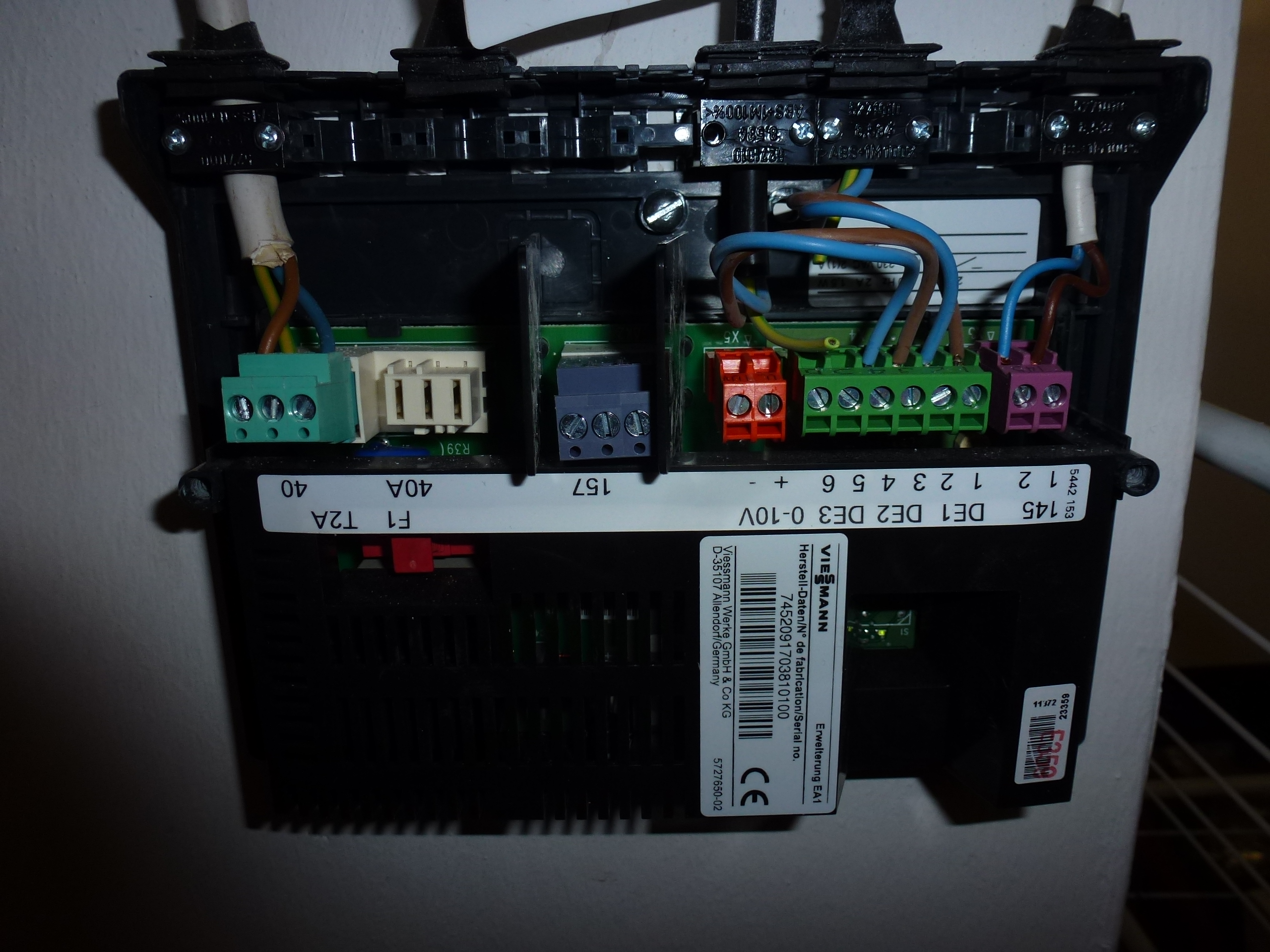

bin Besitzer obiger Anlage und habe mir nun PV-Anlage aufs Dach gebaut.Nun möchte ich via SG-Ready Funktion meiner PV-Anlage diese Signale in die obige Viessmann Anlage einkoppeln.Habe bei Viessmann extra mit SG-Ready gekauft.Ich schaue in Montagtehandbuch nach und finde Anschluss über EA1 Modul (Anlage 1).Das EA1 habe ich bereits, wird aber schon für die Einkopplung der Vitodens in die Vitocaldens benötigt(Anlage 2).
Was nun, wie kann ich meine PV-Anlage an die Viessmann-Anlage mit SG-Ready einkoppeln ?Verlegener Roboter

Hallo hartiman,
in dem Fall ist die EA1 aber per KM-BUS am Vitodens angeschlossen und reagiert auf das Ansteuersignal der Wärmepumpe. Für Smart Grid benötigst du eine separate EA1, welche per KM-BUS an die Wärmepumpenregelung angebunden wird.

Wie dem Schema zu entnehmen ist, wird die EA1 mit der Regelung des Vitodens per KM-BUS verbunden. Diese ist für die Anforderung des Vitodens zur Warmwasserbereitung und dem Heizbetrieb entsprechend programmiert worden.
Zur Nutzung der Smart Grid Funktion, musst du aber eine zusätzliche EA1 an die WO1C-Regelung der Wärmepumpe per KM-BUS anschließen.
Die Wärmepumpe und der Vitodens kommunizieren nicht per KM-BUS. So gesehen ist die Wärmepumpe der Master und sagt dem Vitodens, was er tun soll. Dabei erfolgt die Ansteuerung über ein Schütz zu den digitalen Eingängen der EA1.
