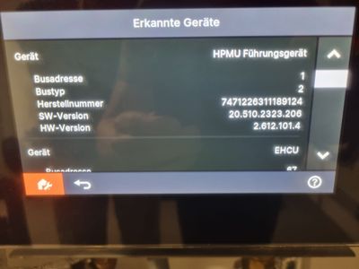

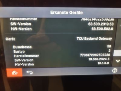

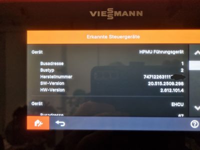

Hallo @Flo_Schneider ,
vielen Dank für die schnelle Antwort. Anbei die Bilder vom SW-Stand.
So wie ich andere Beiträge im Forum gelesen habe, ist das nicht die aktuelle Version.
1) Warum erkennt der Viessmann Service Mitarbeiter das Problem nicht wenn er Vorort gefragt wird?
2) Behebt der aktuelle SW-Stand dieses Problem?
3) Wie bekomme ich den aktuellen SW-Stand?
Patrick
Setz dich mit deinem Fachbetrieb in Verbindung, der kann das Update aufspielen lassen. Wichtig ist, dass du die Freigabe dafür in der ViCare-App gegeben hast.

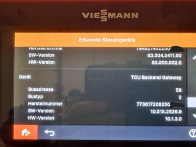

Hallo @Flo_Schneider,

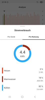

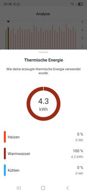

das SW Update war erfolgreich. Siehe Bilder:
Leider sieht es in der APP weiterhin nicht so aus, dass es funktioniert. Eine Auswirkung auf die Auswertung ist scheinbar vorhanden, allerdings nicht die Lösung des Problems.
Siehe Screen-Shots aus der APP:
Wie geht's jetzt weiter?
Schon mal vielen Dank für die Unterstützung.
Patrick

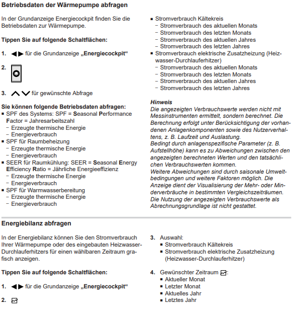

Kannst du es denn an der Anlage selber anfragen?
leider habe ich im Service Menü nichts finden können, das einen Rückschluss auf Energieverbrauch / Wärme-/Kälteleistung in der Vergangenheit zeigt.
Einzig die Betriebsstunden.
Wo, bzw. wie muss ich das Anfragen?
Gibts da noch eine weitere Ebene außer der Service-Ebene die mir fehlt?
Du solltest dies im Energiecockpit abfragen können.
