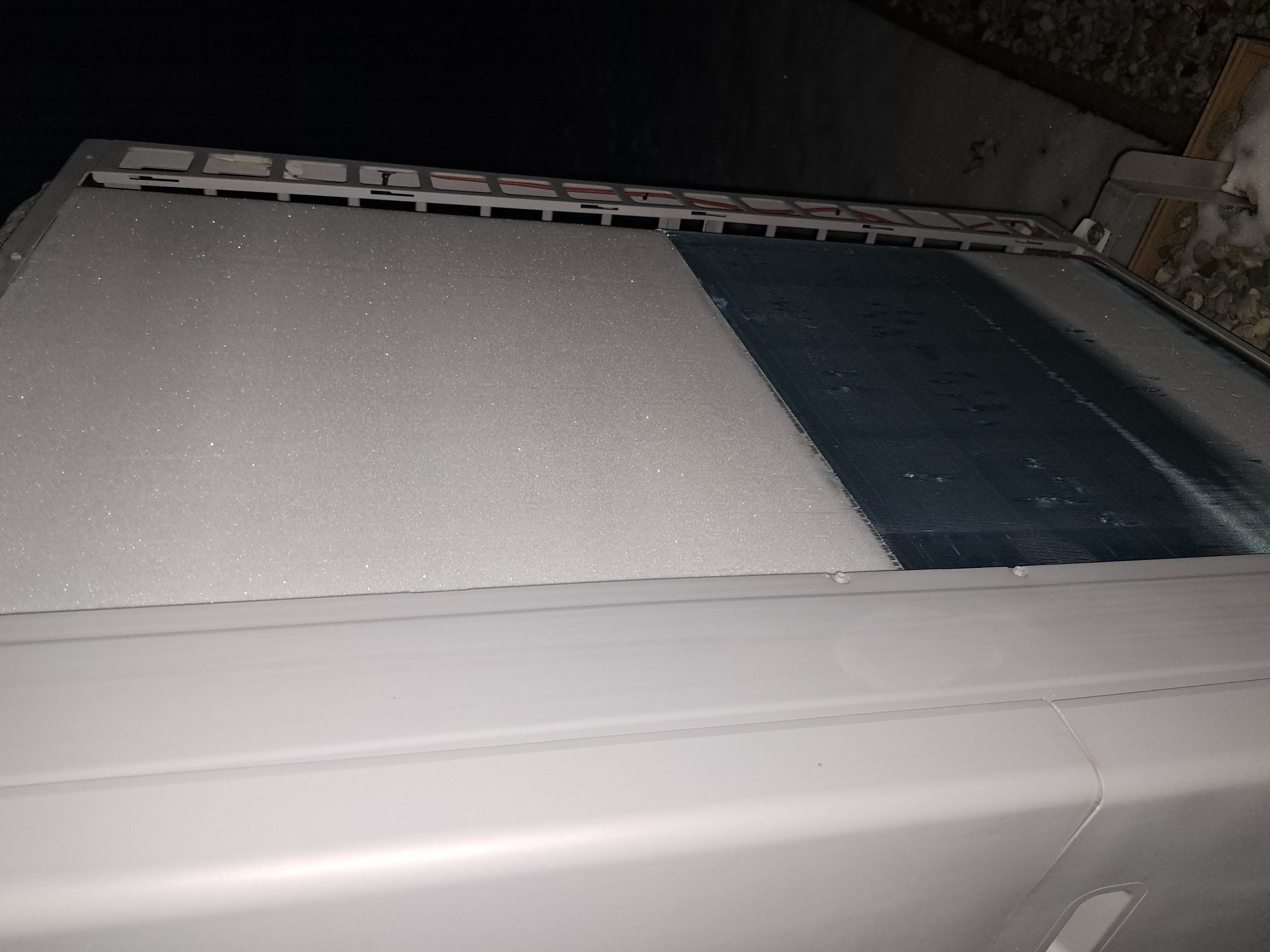

Ich habe bei meiner Ausseneinheit der Virocal 200 S C10 das Phänomen, das bei niedriger Kompressorfrequenz es im Kältekreis quietscht. Es hört sich so an,als ob es vom Expansionsventil kommt. Das Expansionsventil ist nicht elektronisch geregelt.
Bei höherer Kompressorfrequenz ist das Quietschen nicht vorhanden.
Kann es sein das zu wenig Kältemittel vorhanden ist?
Danke für die Info
Anbei ein Foto vom Kältekreis,wenn das pfeifen auftritt.
Ein Video vom Geräusch und ein Foto der Ausseneinheit.

Wenn dieses Quietschen nur bei Teillast vorkommt, kann es bei Thermostatischen Ex,-Ventilen vorkommen,das sich vor dem Ventil eine Ölsäule bildet, diese muß durch die Düse gedrückt werden, und dadurch kann es dann zu diesem Geräusch kommen.
Wie kommt denn die Anzeige von 17% Öffnungsgrad zustande, wenn das Ventil nicht elektronisch geregelt wird?
Kältemittelmangel kann ich anhand des Bildes vom 28.02.nicht erkennen.
Verdampfer.-und Kondensatorleistung sehen bei der Verdichterleistung, nicht schlecht aus.
Auch die Unterkühlung ,tc zur Austrittstemperatur des Kältemittels nach dem Kondensator ist gut.
Hier muß, meine ich, die Überhitzung am Verdampfer geprüft, und evtl.nachreguliert werden.
Bei Thermostatischem Ex.-Ventil sollte diese bei ca.5-7k liegen.
Das muß ein Kältetechniker machen, auf keinen Fall selber dabei gehen.
Ich hoffe,Dir geholfen zu haben.
