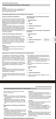

Ich suche aber das Menü für den Pufferspeicher. Siehe Bild.
Leider komme ich nicht in das erweitere Menü. Kann ich das ganze auch auf der Codierebene einstellen?
Meinst du das hier??
Nicht ganz.
Also was ich will, ist einfach das Zeitprogramm für den Pufferspeicher.
Falls ich es nicht einfach einstellen kann, da es bei mir kein "erweitertes Menü" gibt, wäre ja vllt das Service Menü eine Alternative.
Aber was du gepostet hast, ist glaube ich die einmalige Einstellung, kein Zeitprogramm.

Also ich glaube immer mehr dass das erweitere Menü das normale Menü ist welches die meisten hier kennen. In dem man eben die Einstellungen wie Temperaturen und Zeitprogramme einstellen kann.
Und es gibt wohl noch ein einfaches Menü wo man nur ablesen kann und nichts einstellen.
Ansonsten habe ich tatsächlich endlich den Menüpunkt gefunden für den Pufferspeicher.
Er war unter "Anlage" und nicht unter "Heizung". Da hab ich wohl falsch gesucht.
Problem gelöst!
Heute morgen lief die WP nur mit der Wärme vom Pufferspeicher für eine Stunde 🙂
