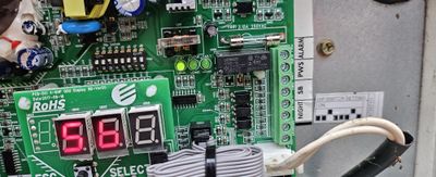

Wir haben Probleme mit unserer Vitocal 200. Ein Motor der Ausseneinheit war kaputt und auch die Platie hat es erwischt. Jetzt haben wir die Motoren getauscht und auch die Platine. Allerdings zeigt sie an der Wärmepumpe innen immernoch Störungen und am Display am an der Ausseneinheit stby.

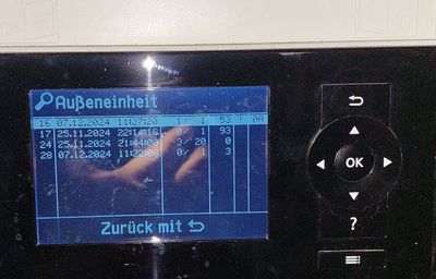

störung Ausseneinheit OA
Bitte lies einmal die Meldungshistorie des Kältekreisreglers aus. Dafür musst du die "OK"- und "Menü"-Taste für ca. 4 Sek. gedrückt halten. Anschließend gehst du auf "Diagnose" -> "Kältekreis" -> "Meldungshistorie" und bestätigst dies jeweils mit "OK".
Kältekreis gibt es da nicht. Vielleicht Heizkrei?
Unter störungshisterie kommt Störungen Ausseneinheit
Falls du einen WO1B-Regler hast, probier bitte mal folgendes. Halte die "OK"- und "Menü"-Taste für ca. 4 Sek. gedrückt, um in die "Serviceebene" zu gelangen. Jetzt drückst du die "OK"- und "Rückstell"-Taste für ca. 4 Sek. und gibst den Code "344 254 1331" ein. Anschließend gehst du auf "Diagnose" -> "Wärmepumpe" -> "Außeneinheit" und bestätigst dies jeweils mit "OK". Zum Schluss drückst du noch einmal nach rechts oder links und es wird dir die Kältekreishistorie angezeigt.
Bitte beachte, dass falsche Parametereinstellungen in der Codierebene 2 der "Expertenebene" zu Geräteschäden führen können.
Ist das richtig?
Hallo @Dan747
Auf der Hauptplatine des Außengeräts befinden sich DIP-Schalter, die nicht wie auf der alten defekten Platine eingestellt sind.
Stellen Sie die DIP-Schalter ein und dadurch wird der Fehler gelöscht.
Die Dip Schalter hatten wir so eingestellt wie auf der alten Platine
Auf dem der Anzeige draußen stand stby. Wir hatten erst die falsche pip Einstellung für die 13kw. Da ist der Verdichter und die zwei Motoren kurz angelaufen. Als wir dann die zusatzheizung rausgenommen haben, hat die Anlage wieder Fehler angezeigt.
Was meinen Sie damit? Etwas an den Dip verstellen?

Hallo @Dan747
Eine falsche Einstellung der DIP-Schalter führt zunächst zu Problemen. Es sieht so aus, als hätte sich die Treiberplatine die erste DIP-Schalter-Einstellung auf der Hauptplatine gemerkt. Versuchen Sie, die Sicherung der Außeneinheit für ca. 15 Minuten zu trennen und dann wieder einzuschalten. Dadurch werden möglicherweise die aktuellen Einstellungen der DIP-Schalter übernommen, die bei Ihrem Gerät korrekt eingestellt sind.
Jetzt habe ich Freigabe Verdichter 5000:1 und
Leistung Verdichterstufe 5030:10
aber immernoch Fehlermeldung AO.
bei Anlagenschema 7000:2 so steht es auch im handbuch.
An der Ausseneinheit zeigt er noch sb.
Die richtige Patte habe ich hoffentlich drin.
Hauptleiterplatte Außeneinheit 10/13kw 230v 7867427

Das Main Board für deine Außeneinheit 7424691 hat die Bestellnummer 7834569.
Danke Flo für die Info, dann kann ich das noch versuchen. Kann es wirklich daran liegen, die Platienen sehen identisch aus.
