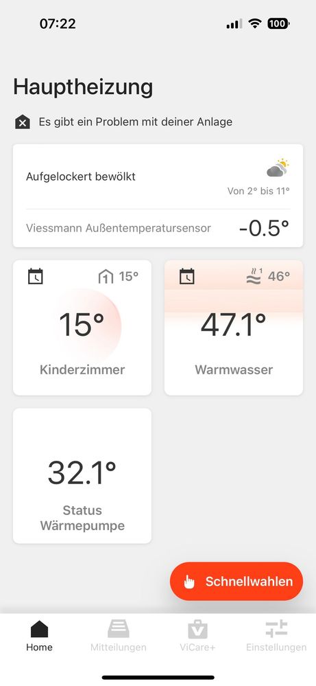

wo finde ich in der ViCare App die Analyse, es steht da das alles über die Tab Bar zubinden ist, aber wo ist die Tab Bar, am unteren Rand habe ich Home, Mitteilungen ViCare+(habe ich abgeschlossen) und Einstellungen.
Was mache ich falsch?
Hallo RainerKl,
schalte bitte die Anlage am Netzschalter für 10 Minuten aus, trenne in dieser Zeit auch den Vitoconnect vom Strom.
Lösche die App von deinem Handy, installiere Sie neu und logge dich ein, sobald alles wieder hochgefahren und mit dem Internet verbunden ist.
Gemacht und es hat sich nichts geändert!
Hallo RainerKl,
wir "Es gibt ein Problem mit deiner Anlage" immer noch in der App angezeigt?
Wenn ja, was wird dir unter "Mitteilungen" angezeigt?
Du nutzt die Einzelraumsteuerung.
Lass mich dich bitte darauf hinweisen, dass wenn du an dem Heizkreis noch Heizkörper betreibst, die nicht mit ViCare Thermostaten ausgestattet sind, dass du dann die Funktion "Andere Räume" (Einstellungen - Einzelraumsteuerung - Erweiterte Einstellungen) aktivieren solltest.
Aktuell heizt der Heizkreis ausschließlich nach dem Zeitplan und den Temperaturen des Raums "Kinderzimmer", mit der Funktion "Andere Räume" bekommst du wieder eine Kachel auf dem Dashboard, über die du den restlichen Heizkreis einstellen kannst.
Ich würde dein Anliegen gerne an unsere Entwicklung weiterleiten, die einen genaueren Blick darauf werfen können.
Dazu würde ich noch folgende Informationen benötigen:

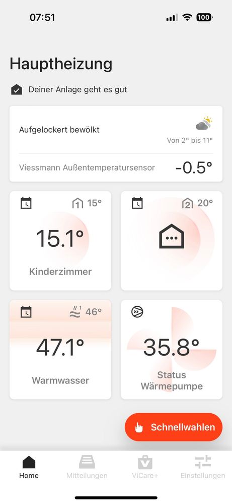

Nein, kein Problem, die App hatte sich noch nicht aktualisiert.
Ausser das ich den Button Analyse nicht habe 🙁
Andere Räume hinzugefügt

Jetzt ist Analyse vorhanden, Danke.
