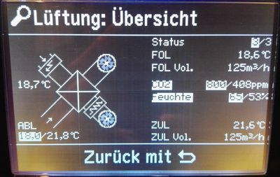

Jetzt hat es Außen ja auch mal mehr C° als die im Parameter "(7D0F) Mindest Zuluft-Temperatur" eingestellten 16 °C. Dies sei wohl die Mindest Zuluft-Temperatur für Bypass. Bei Unterschreitung wird passiv Kühlen unterdrückt.
Nun hat es bei mir aktuell 10:30 Uhr morgens 18,7 °C Außenlufttemperatur (Lufteintritt Wärmetauscher)
Der „Raumtemperatur-Sollwert 7D08“ ist auf 20 °C gestellt.

Hi dubayy123
Ich denke die Luft erwärmt sich in den Lüftungsrohren im Haus von der angesaugten Zuluft Temperatur von 18 Grad auf die im Schlafzimmer ankommenden 21 Grad.
Ich habe da bei mir noch nicht gemessen, aber das scheint mir nicht unrealistisch. Die Raum- und Wand / Bodentemperatur gibt ja auch Wärme an das Lüftungsrohr ab.
