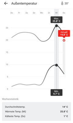

Gestern z.B. waren es außen 25,8 °C max und der Bypass der Lüftung wurde auch nicht aktiviert.
Kann mir wer sagen, wieso der Bypass bei mir nicht aktiv wird?
Wo liegt der Fehler?
