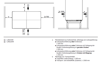

Meine Vitocal wird an der Wand aufgehängt. Wenn man davor steht soll der Abstand zur linken Seite 250mm betragen, der Abstand zur Rückwand 270mm.
Passt das? Oder ist das zu wenig. Gibt es hier offizielle Unterlagen von Viessmann?

na ja, der Fachbetrieb hat diese 250mm gemacht. In der Einbauanleitung sehe ich 500mm, das wollte ich mal von einem Viessmann-Mitarbeiter gerne wissen aber bei Viessmann bekommt man ja keine Antwort und wird auf das Forum verwiesen.
Handfeste Antworten wären cool. Es gibt hierzu sicherlich von Viessmann einen klare Ansage.
Ja 250 ist der Mindestabstand. Wo siehst Du 500mm? Bei der Wandmontage sehe ich überhaupt keine Angabe zur Wand, wird wohl von der Halterung vorgegeben.
Wenn Du die Möglichkeit hast würde ich ihn so groß wie möglich machen.
Also dass man problemlos mit dem Oberkörper zwischenkommt z.B..
Wenn Du die Lamellen mal reinigen willst oder etwas verbogen ist durch Hagel z.B. bist Du froh über den Platz. Bei mir sieht das so aus, aber Bodenmontage.
Doku ab 84.
Viessmann möchte links min. 500mm, wobei das möglicherweise nur dem Freiraum für die Aufstellung geschuldet ist.
Allerdings tauchen die 500mm auch im Schutzbereich auf
Ja aber das sind doch alles Bodenmontagen oder verstehe ich da etwas falsch?
Meine ist Wandhängend, der Abstand zur Rückwand 270mm und links 250mm.
Die von Viessmann angegebenen 500mm ist das nur der Schutzbereich in welchem keine Öffnungen etc. sein dürfen oder ist das der Mindestabstand zur Wand wegen der Luftzirkulation, das wäre meine Frage.
Ob an der Wand oder Bodenstehens ist hier mE irrelevant, es geht bei den Abständen um freie Luftzirkulation. Auf obigem Link, Seite 65 steht der Mindestabstand Aussengerät: links 100mm. Also somit alles ok, würde ich sagen
Das ist eine alte Version von 2021. Da kann man sich jetzt schwer drauf berufen. Seit 2022 stehen dort 500mm.

Für die Luftzirkulation dürften es die 250mm auch tun, wenn die Nische nicht sehr tief ist.
