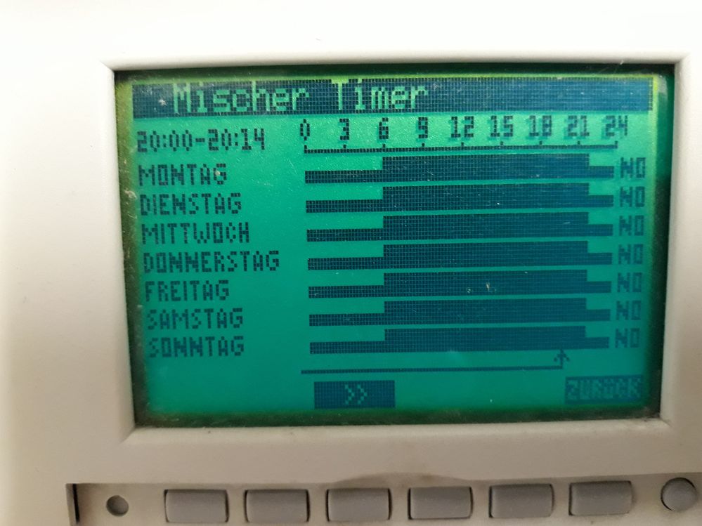

Ich habe eine Vitocal 300 BW108 - wie u. wo kann ich eine Nachtabsenkung einstellen? Vielen Dank. Im Moment ist es so eingestellt
Hallo @Kontrabass
Sie haben die Nachtabsenkung bereits eingestellt, RE bedeutet reduzierter Betrieb.
Ich füge auch eine Gebrauchsanweisung bei.
Sehr geehrtes Team, danke für die Hilfe, somit konnte ich die Schaltzeiten nun umstellen weil ich eine Photovoltaikanlage habe und die liefert natürlich unter Tags strom, welchen ich verwenden will.
Aber nun habe ich ein Problem:
Nun habe ich die Schaltzeiten bei der Wärmepumpe so eingestellt, daß sie zwischen ca, 4:00 - 8:00 nicht läuft - aber auf dem Diagramm des Photovoltaikanlage doch der Stromverbrauch voll weitergeht?
Bilder liegen bei. Vielen Dank für ihre Unterstützung.
