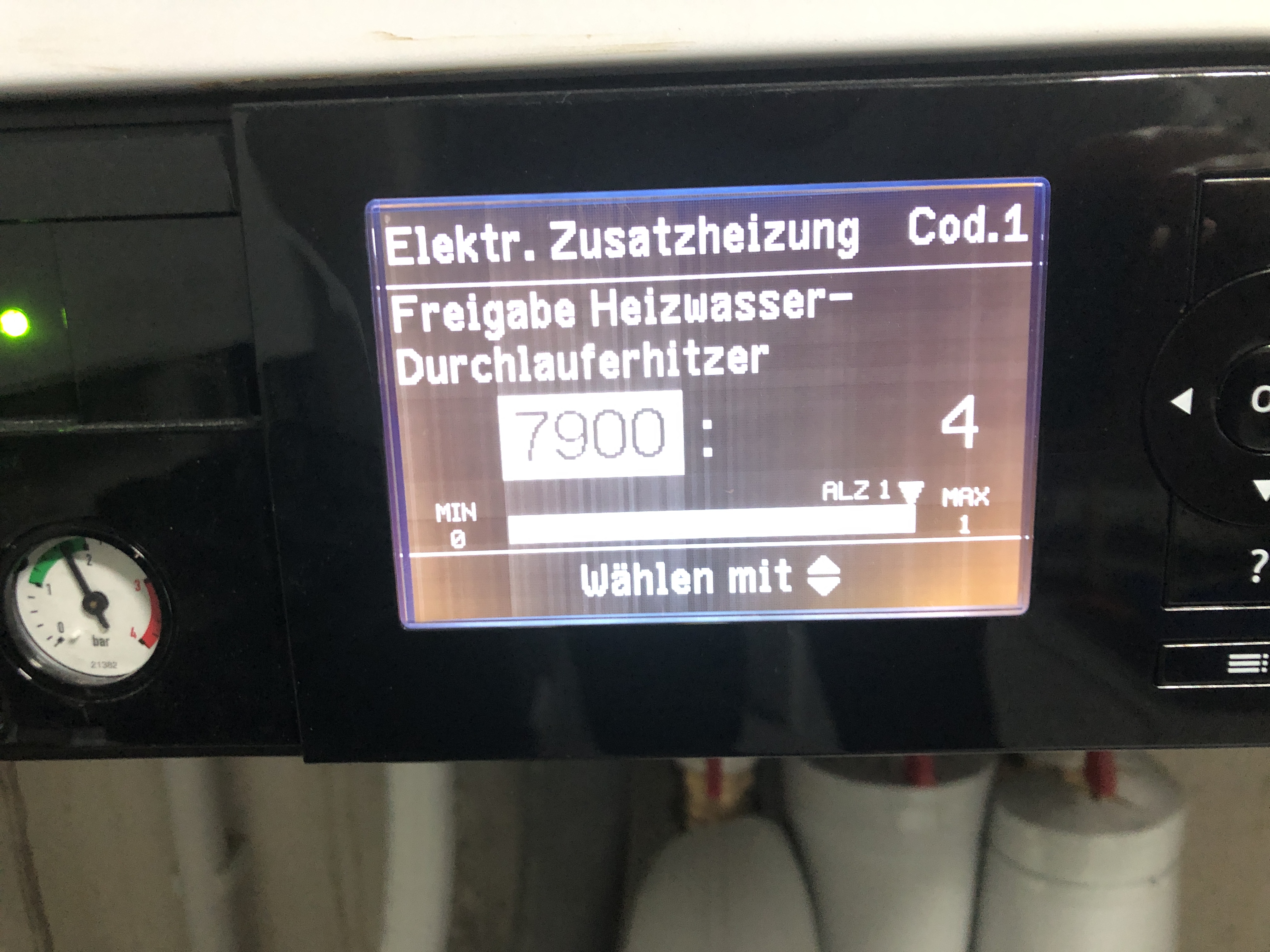

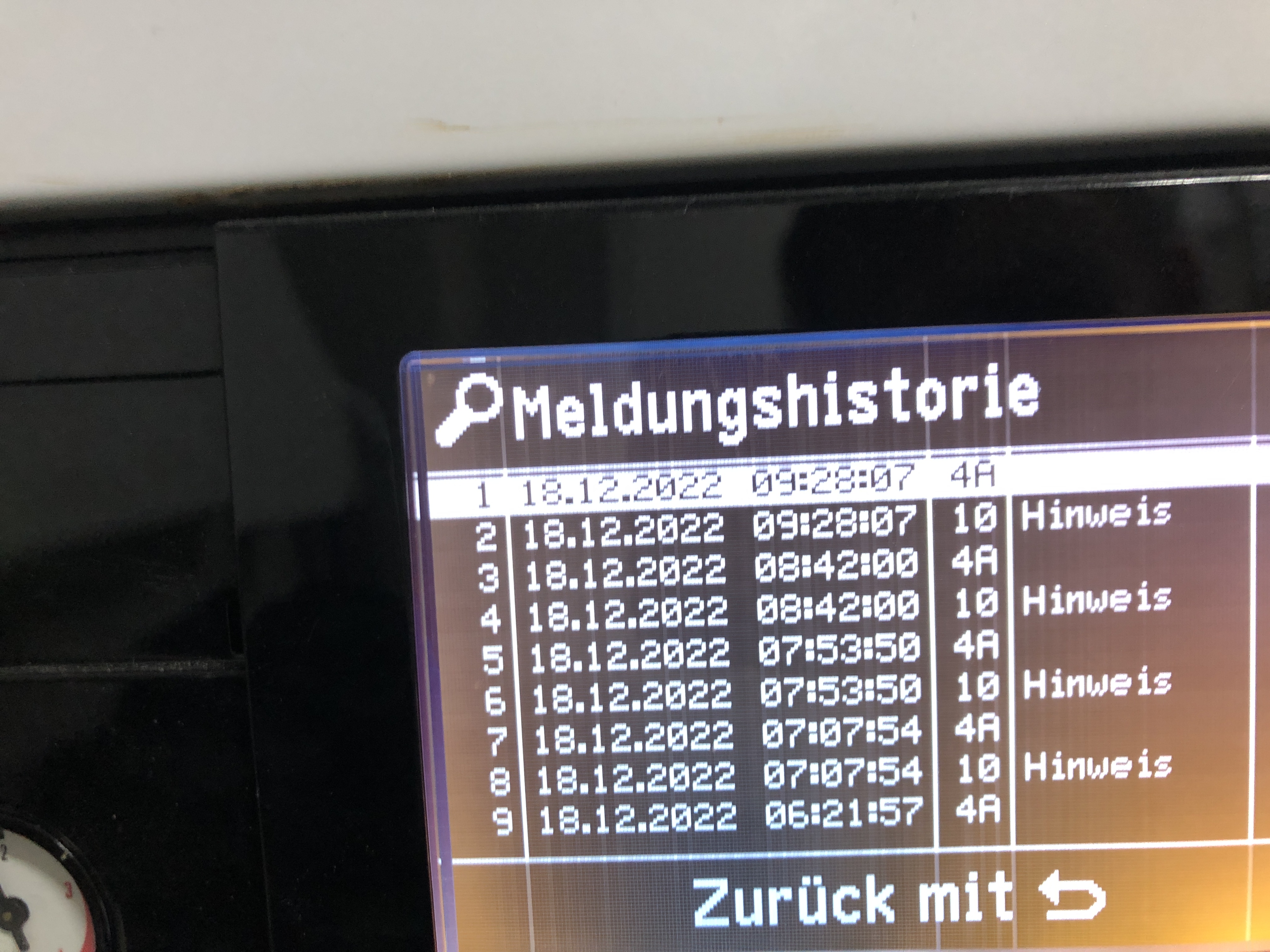

mir ist heute aufgefallen, das es mehrere Hinweise am 18.12.22 gab, ein recht kalter Tag. inweis 10 bedeutet, das der Verdichter abgeschaltet wurde. Was bedeutet 4A? Was kann die Ursache für diese Hinweise sein? Ich hatte nach 2 Jahren schon einmal einen  Totalausfall bei ca. -15°C, der Werkskundendienst konnte keine Ursache ausmachen. Die Freigabe für die el. Zusatzhz. steht merkwürdiger Weise  bei 4 seit dem letzten Software update. Ist die el.Zusatzheizung damit freigegeben?

4A bedeutet, dass die Verdampfungstemperatur zu niedrig ist. Wenn dies zu häufig auftritt, sollte der Kältekreis durch einen Kältetechniker geprüft werden.
7900 auf 4 bedeutet, dass er freigegeben ist.

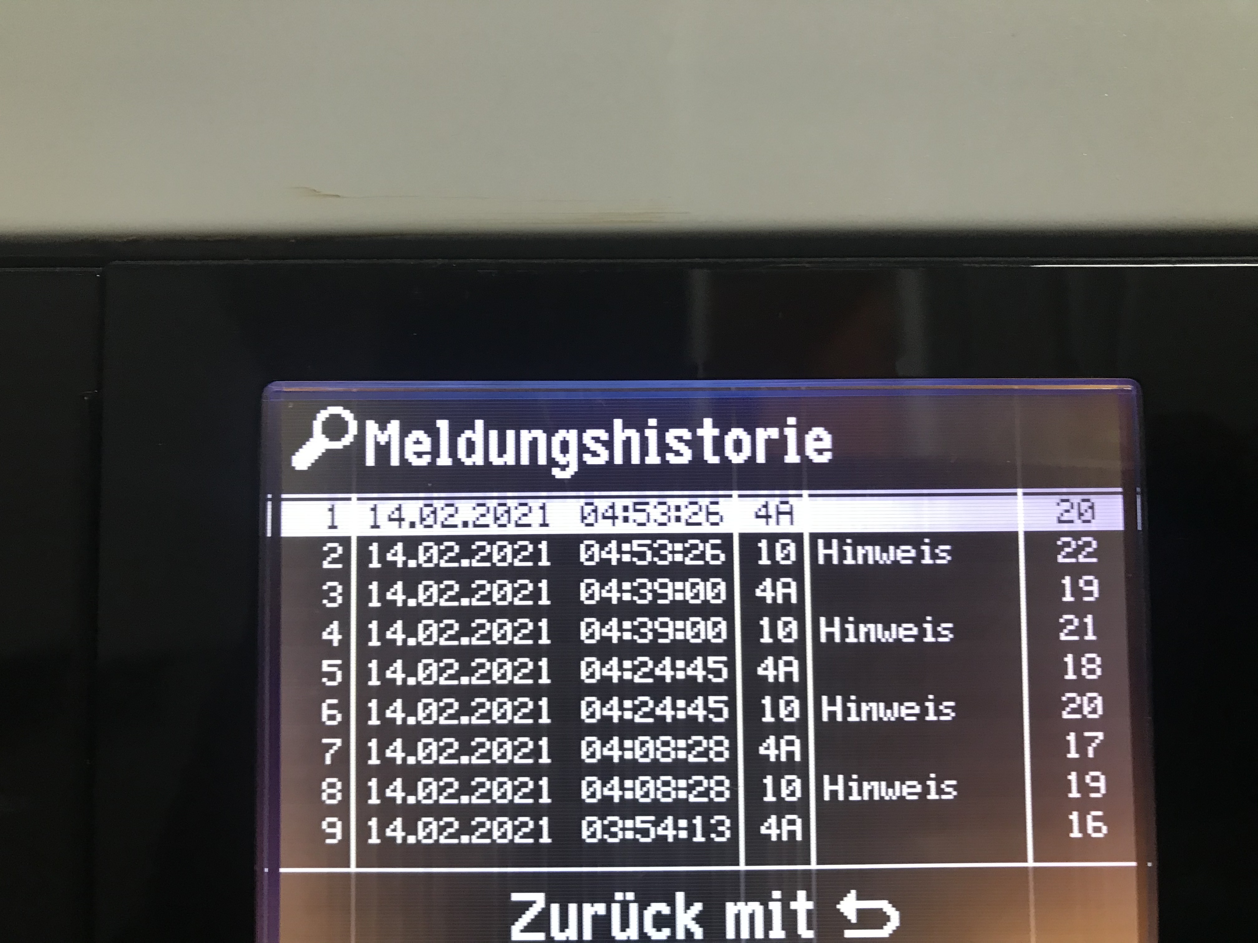

dieses Problem besteht doch schon von Anfang an, wenn die Außentemperatur ca. < -8°C  beträgt. Hier sollte noch Gewährleistung bestehen. Im Februar 2021, nach nicht Mal 2 Jahren, beim Totalausfall hatte ich die gleichen Anzeichen, Euer Werkskundendienst fand damals die Ursache nicht, bei den aktuellen Außentemperaturen ist die Verdampfungstemperatur OK. Im Anhang sieht man noch den  Verlauf der Meldungshistorie, vom Februar 2021, kurz danach war die WP auf STÖRUNG. Mit dem Fehler:  EEV Abschaltung.
Sorry das waren die falschen Fotos, hier mal die richtigen von 2/2021
Die Frage vom Parameter 7900; Einstellung 4 wurde nicht beantwortet. Diese Parametereinstellung gibt es in meinen Unterlagen nicht.
7900 auf 4 bedeutet, dass der Durchlauferhitzer freigegeben ist, nicht mehr und nicht weniger.

Die Heizungsfirma meint:4A kommt bei anderen Kunden während der Abtauung gerade beim ersten aufheizen auch gelegentlich vor.  ????

Der Kundendienst Monteur von Viessmann hatte nach dem Totalausfall vor ziemlich genau 3 Jahren keine Störungsursache ausmachen können. Die Anlage war damals keine 2 Jahre in Betrieb.
Mein Fachbetrieb meint:
4A und 10 sind  keine Fehler in der Historie. 4A kommt bei anderen Kunden während der Abtauung gerade beim ersten Aufheizen auch gelegentlich.
Was kann die Ursache für die Meldung EEV Abschaltung sein?
