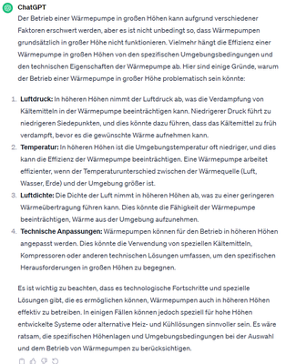

Was tut man in dieser Situation heutzutage ? Richtig, man fragt ChatGPT:
Die Luftdichte nimmt mit der Höhe ab, damit verringert sich die Luftmasse bei gleichem Volumenstrom. Die Energie der Luft hängt an der Luftmasse, nicht am Volumen.
Bei Normalbedingungen herrschen 1013 hPa Druck, was einer Luftmasse von 1,2 kg/m³ entspricht, auf 1000 m Höhe herrschen 899 hPa, was einer Luftmasse von 1,07 kg/m³ entspricht (gleiche Temperaturen vorausgesetzt).
Somit ist die Energie je Volumenstrom nur 89 %
