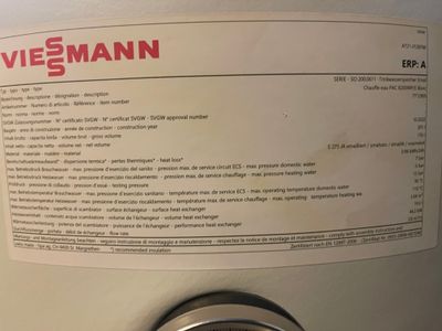

Ich suche die Magnesium Schutzanode auf unserem Spezial 200L WW Speicher B200WP/E für unsere Vitocal 250A 2C . Oben drauf ist links der Temperatur Sensor, in der Mitte der Mischer und rechts ein Deckel ?
Hat der HB den vergessen? Was meint ihr? Siehe Foto
Vielen Dank
Hallo Dg67,
bitte teil mir die Seriennummer des Speichers mit.
Serie- SO 200.0611
Artikelnummer: 7712905
Alles vom gesendeten Foto abgelesen
Vielen Dank
Ich konnte unter der Nummer nichts finden, deshalb hatte ich gefragt. Es liegt vermutlich daran, dass deine Anlage aus Frankreich ist und wir diese nicht in Deutschland vertreiben. Deshalb kann ich dir dazu keine Auskunft geben. Ich empfehle dir, für dich zuständigen Niederlassung in Verbindung zu setzen.
Bau dir eine Fremdstromanode ein
Bis jetzt nicht, aber an der nächste Wartung werde ich es vom HB nachprüfen lassen . Trotzdem vielen Dank
