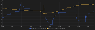

Allerdings ist es jetzt der Fall, dass die Kühlung an einem warmen Tag nur kurzzeitig auf eine sehr niedrige Temperatur runter kühlt und dann die meiste Zeit auf einer recht hohen temperatur "kühlt".
So scheint mir das ganze recht ineffektiv. Ich habe eingestellt, dass die Kühlung anhand des angeschlossenen Raumfühlers geführt werden soll.
Ich habe eine Solltemperatur von 21°C eingestellt. Zudem habe ich auch eine minimale Kühltemperatur von 21°C eingestellt, aber wie man in dem Diagramm sieht geht diese deutlich darunter (18°C).

Ich habe jetzt weiter meine Anlage analysiert und bin zum Schluss gekommen, dass wohl einfach zu wenig Wärme aus dem Kühlpufferspeicher gezogen wird.
Dabei ist mir aufgefallen dass meine Heizkreispumpe in der Kühlphase nie läuft.
Das heißt es wird lediglich die interne Pumpe der Wärmepumpe verwendet. Dadurch habe ich eine sehr geringe Zirkulation in meiner Fussbodenheizung und die Kühlung kommt kaum an.
Wenn ich die Heizkreispumpe manuell über den Aktorentest starte unter Kühlung geht der Durchfluss deutlich hoch.
Meine Frage ist jetzt ob es normal ist, dass bei dem Bypass Schema die Heizkreispumpe nicht angesteuert wird, oder müsste diese anders angeschlossen werden, damit diese auch während der Kühlung läuft?
