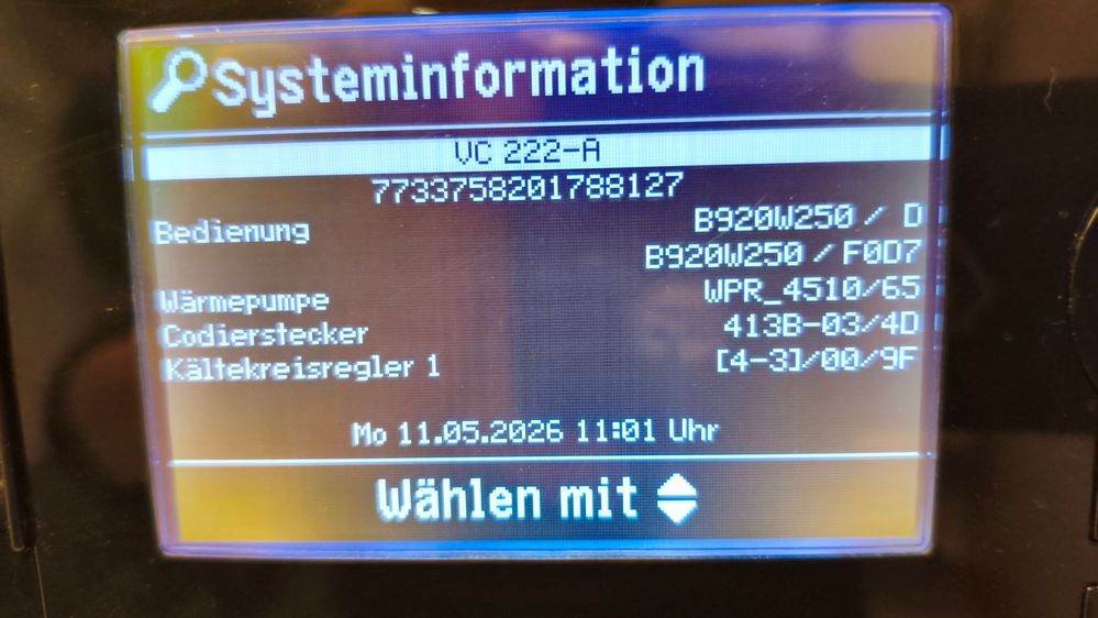

Eine Seriennummer am Gehäuse habe ich jetzt nicht gefunden, daher das Foto der Systeminformation.

an Hand der Seriennummer ist das eine AWOT-E-AC 221.A,
Das ist vom Kältekreislauf "Monoblock". Ein hermetisch geschlossenes System.
Bei dem Modell ist keine Dichtheitsprüfung mit einem Kältemittel-Lecksuchgerät nötig! (falls dir der Schornsteinfeger so etwas mal verkaufen möchte).
Das sind die Tätigkeiten, die für Erhaltung der Gewährleistung nötig sind.
Das Prüfen auf Dichtheit kann hier auch mit dem freien Auge erfolgen.
https://www.meinhausshop.de/media/pdf/Wartungscheckliste-Vitocal_200-A-W%C3%A4rmepumpen.pdf
Die Liste ist für ein Modell in Innenaufstellung.
Was dort" Innenraum reinigen" heißt wäre bei deinem Modell Verdampfer und Ventilator reinigen.
