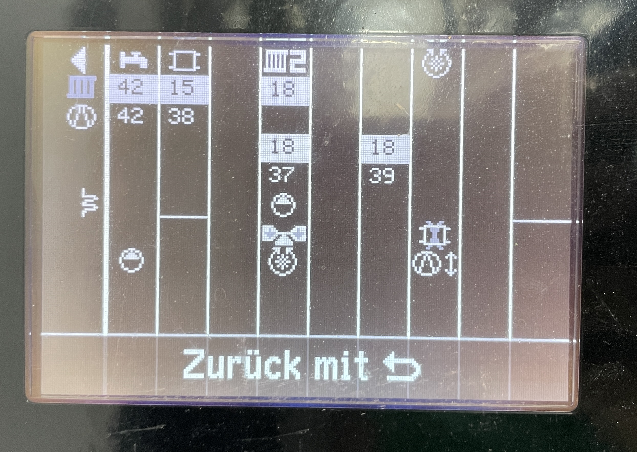

danke für deine Rückmeldung. Hier ist die Anlagenübersicht.
Einmal nur WW aktiviert, dann HKWW aktiviert.
Ich hoffe das bringt Klarheit.

Dein Heizkreis muss im normalen Betrieb sein, damit auch gekühlt werden kann. In deinem Bild war im reduzierten oder im Standbybetrieb.
ja, das weiss ich. Ich habe mir ein Zeitprogramm angelegt, welches ich auf die Schaltzeiten des Netzbetreibers (Strom) ausgelegt habe. Zum Testen habe ich das Zeitprogramm IMMER gegen Normalbetrieb überschrieben. Scheinbar hab ich das fürs Foto vergessen. Kann ich Dir aber gern heute Abend nochmal neu machen - mir war nicht klar, dass das auch Auswirkungen auf diese Anzeige hat.

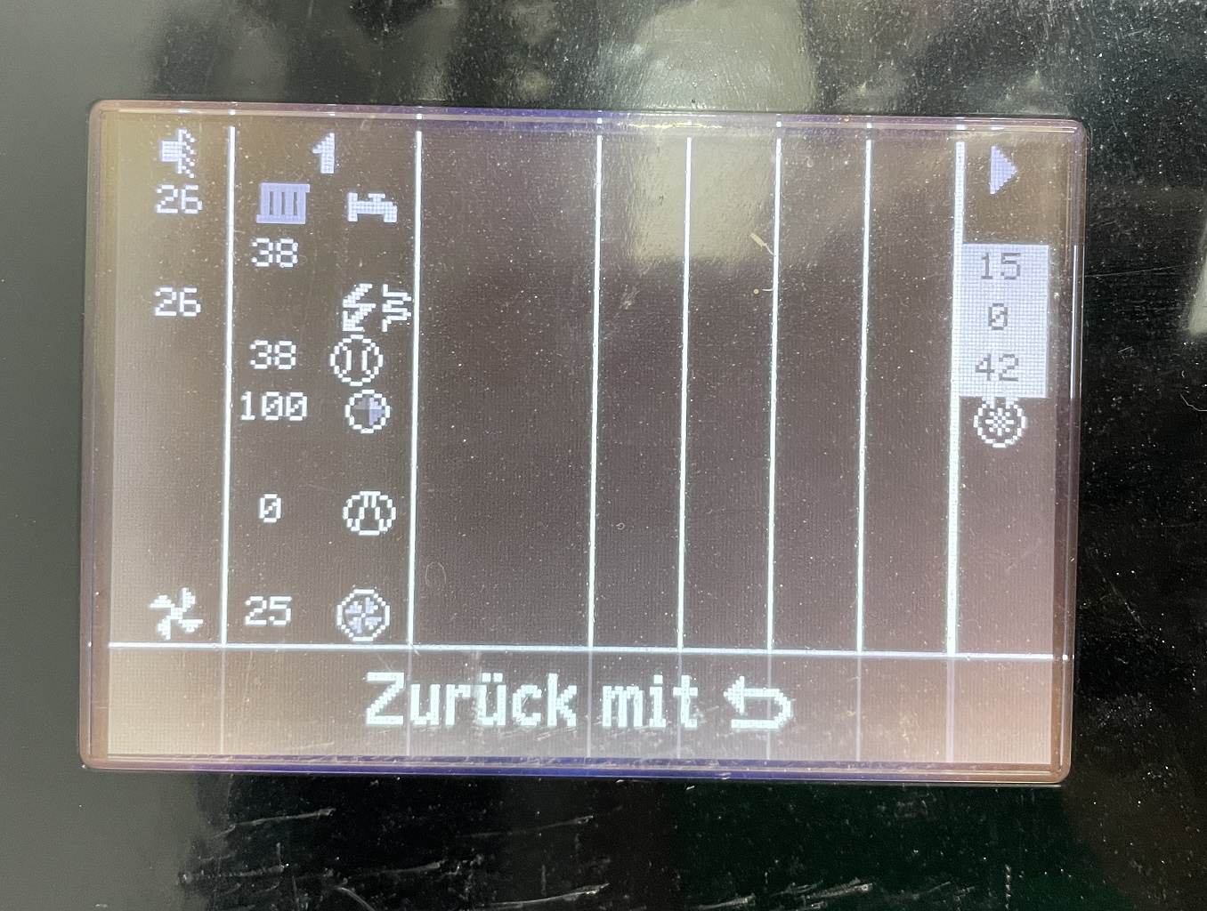

Es muss laut Einstellungen funktionieren. Stell deshalb unbedingt einen normalen Heiz-/Kühlbetrieb ein, bevor du die Bilder machst. Gerne kannst du die Anlage vorher auch noch einmal ein- und ausschalten.

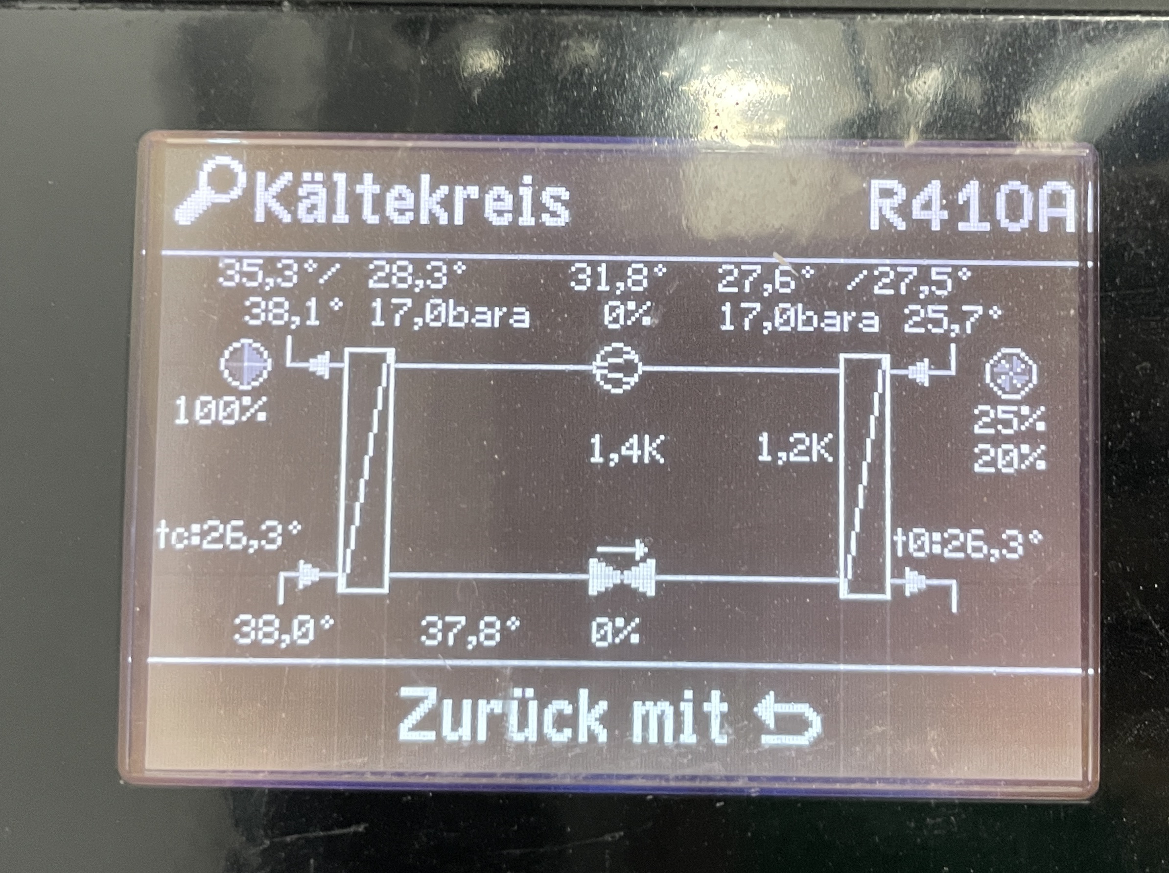

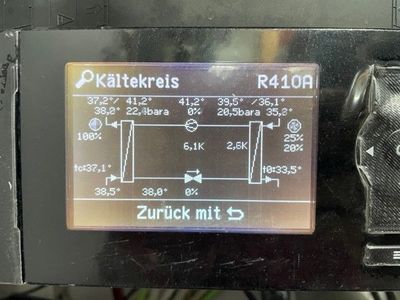

vielen Dank für die Bestätigung, dass alles ordnungsgemäss Codiert ist. Hier die beiden Bilder während dem Betriebsprogramm "Normal" Aussentemperatur 31,8°C gewünschte RT 18°C, gemittelte RT ist (aus dem Smart Home ausgelesen): 25,7°C.
Danke, eine Kühlanforderung liegt vor und auch der Ventilator läuft bereits. Was passiert danach? Startet der Verdichter kurz oder gar nicht?
Guten Morgen Flo,
der Verdichter startet gar nicht. Die Vorlauftemperatur steigt dann meistens sogar im 1-2°C an.
Maxime
Ich kann es mir tatsächlich nicht erklären. Frag bitte mal noch das Logbuch ab, ob da was zu erkennen ist, weshalb der Verdichter nicht startet.

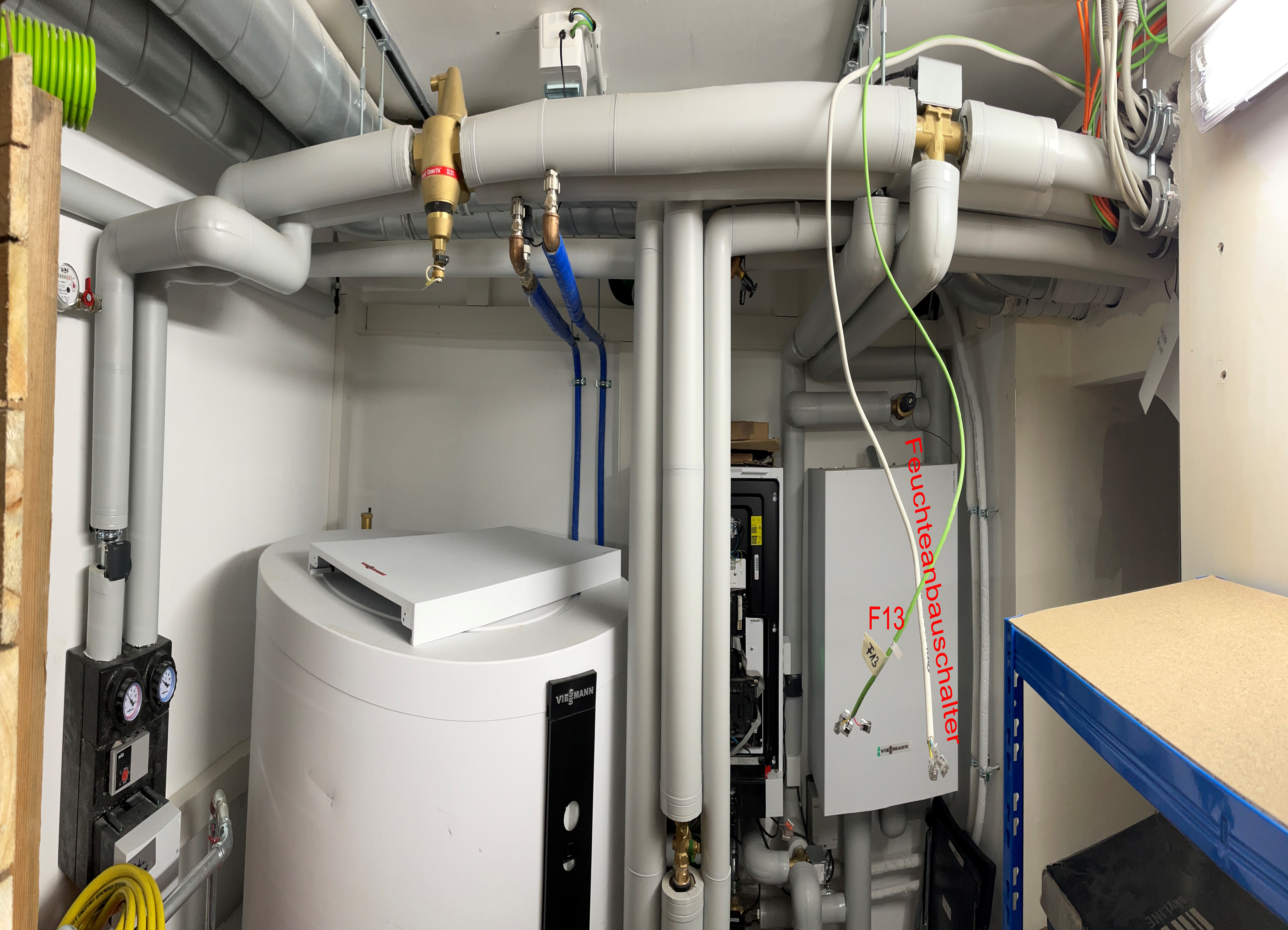

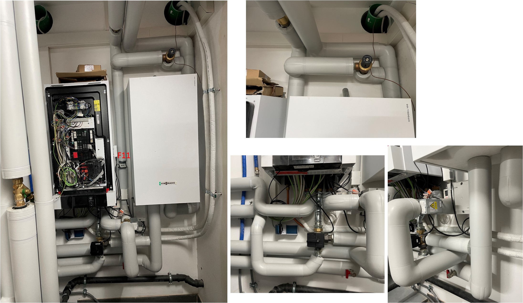

Sehr merkwürdig, mach bitte auch mal noch ein Bild von der hydraulischen Einbindung des Kühlkreises bei deinem Mischerkreis. Mir geht es darum, dass ich sehen will, wo der Sensor für den Mischerkreis sitzt. Teil mir auch mit, wo der Sensor für F13 sitzt. Kommt es denn eigentlich zu Fehlermeldungen aktuell?

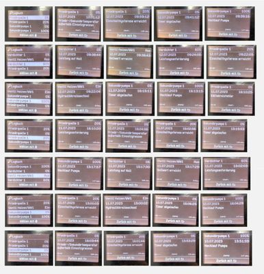

ich habe nun das Logbuch zusammengestellt.Bitte beachte, dass ich aktuell nur den WW-Betrieb aktiv habe und immer nur zu Testzwecken umschalte auf den Heiz-/Kühl-und WW-Modus (dann natürlich nicht im reduzierten Betrieb).
Kannst Du mir genauer beschreiben was du mit "....ein Bild von der hydraulischen Einbindung des Kühlkreises bei deinem Mischerkreis..." meinst? Gibt es ein Schaubild/Laufbild in der Software der Anlage oder möchtest du ein Hardwarebauteil sehen ? Wenn ja, welches Detail ist hier wichtig ?
Die ganzen Temperatursensoren werde ich heute Abend rausmessen (bei mir ist nichts beschriftet) und dir ein Bild zukommen lassen.
Viele Grüße und nochmals Danke für Deine unerlässliche Hilfe !
Ich bauseitig sehen, wo die Komponenten sitzen und wie die hydraulische Einbindung erfolgt ist. Anschließend kann ich schauen, was wir wie umstellen könnten, damit es dann geht. Aktuell ist es etwas verwirrend für mich. Wenn das geklärt ist, können wir sehen, wie wir weiter vorgehen. Die Auszüge aus dem Logbuch sind so perfekt, nur brauche ich es später, wenn der Kühlbetrieb freigegeben ist und laufen sollte.
Guten Abend Flo,

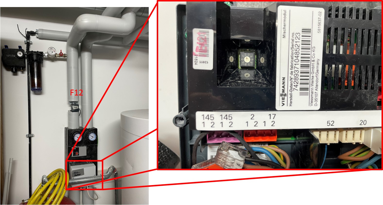

ich habe mir nun zunächst einmal die Sensoren vorgenommen:
der NTC auf Klemme F12 sitzt auf dem Vorlauf über dem Mischer
Der NTC auf Klemme F11 sitzt zischen Inneneinheit und Zusatzausdehnungsgefäß
- gehört hier ein NTC überhaupt hin ?? Ist der Platz nicht für den Feuchteanbauschalter vorgesehen ?
An Klemme F13 ist nichts angeschlossen. Das andere Ende der Leitung lag zusammen mit der für den Feuchteanbauschalter zusammengerollt auf den Heizungsrohren.
- das Ganze ist ein ganz schönes Kuddel-muddel.
Ich hoffe die Bilder sind aufschlussreich.

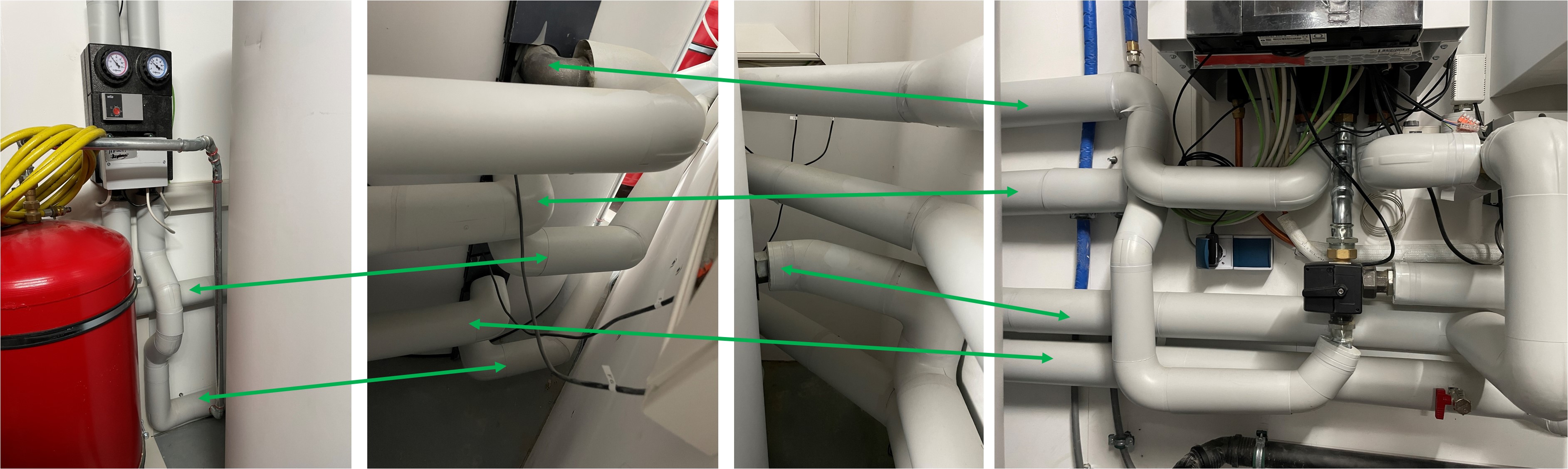

Verzeih ein Bild wurde nicht hochgeladen. Für F13 gibt es zwar eine Leitung, da ist aber einfach nichts angeschlossen. An der Stelle an der die Leitung lag ist auch kein Sensor verbaut, welcher angeschlossen werden könnte. F13 ist also unbelegt.
Ich würde sagen, dass der Kältekreis ein separater Kreis ist. Es gibt ja unter der Inneneinheit zwei 3-Wege-Hähne sowie oben an der Decke noch einen 3-Wege-Hahn, welche, wenn ich das richtig sehe, den Mischer vom Kreislauf abtrennen könnten.
Ich muss zuhause schauen, ob mein Installateur irgendwo vermerkt hat, welches Schema er verwendet hat, oder ich es zumindest nachvollziehen kann. - vielleicht hilft ja aber auch dieses Bild.
War auch nicht als Angriff gemeint. Grundsätzlich sehe ich es halt so, dass jeder, der eine Anlage einbaut, auch möchte, dass diese funktioniert. Denn nur ein zufriedener Kunde macht auch gute Werbung. Dass nicht immer alles glattläuft und auch mal Fehler passieren, ist menschlich. Da nehme ich mich nicht aus.
Das Bild zeigt es sehr gut, der Kühlkreis wird in Mischerkreis 2 eingebunden. Bei Einbindung im gemischten Heizkreis M2 und dementsprechender Codierung (du hast nur den M2 Kreis, dementsprechend ist nichts anderes möglich), wird der Vorlaufsensor des gemischten Heizkreises auch als Vorlaufsensor des Kühlkreises verwendet. Dementsprechend muss der Vorlaufsensor des gemischten Heizkreises hinter dem T-Stück der Kühlkreiseinbindung positioniert wird.
Allerdings ist dies aktuell nicht das Problem. Schwierigkeiten würde es erst geben, wenn die Kühlung läuft, da dann nicht geregelt werden kann, da der Bereich der aktuellen Vorlaufsensorposition während der Kühlung nicht durchströmt wird.
Als nächsten Schritt schlage ich aber erstmal vor, dass du den Kühlbetrieb aktivierst, also Schaltzeiten passen, es ist ein normaler Heiz-/Kühlbetrieb aktiv, die Außentemperatur in der Anlagenübersicht (Langzeitmittel) ist ausreichend hoch und keine Warmwasserbereitung aktiv, und dann Fotos von der Anlagenübersicht und dem Logbuch erstellen. Ruhig eine Weile so laufen lassen, damit wir auch alle eventuell aktiven Wartezeiten ausschließen können.

Wäre es von Deiner Seite aus in Ordnung wenn ich den F12 heute Abend einfach gleich umbaue ? Oder wäre es besser, zusätzlich einen NTC nach dem 3-Wege-Hahn zu montieren und die Codierung entsprechend anzupassen (es gäbe ja dann einen Vorlaufsensor Heizung und einen Vorlaufsensor Kühlen?)

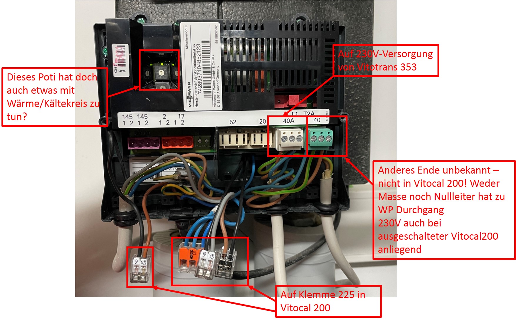

Was mir aufgefallen ist, ist die Tatsache, dass der Mischer immer noch rot/grün blinkt (also das runde LED-Band um das Einstellrädchen). Könntest Du dir auch mal die Belegung des Mischers ansehen? Ich habe mir das Manual angeschaut, aber da passt nichts zu dem, wie es hier bei mir belegt ist.
Die Leitungen habe ich versucht zuzuordnen.

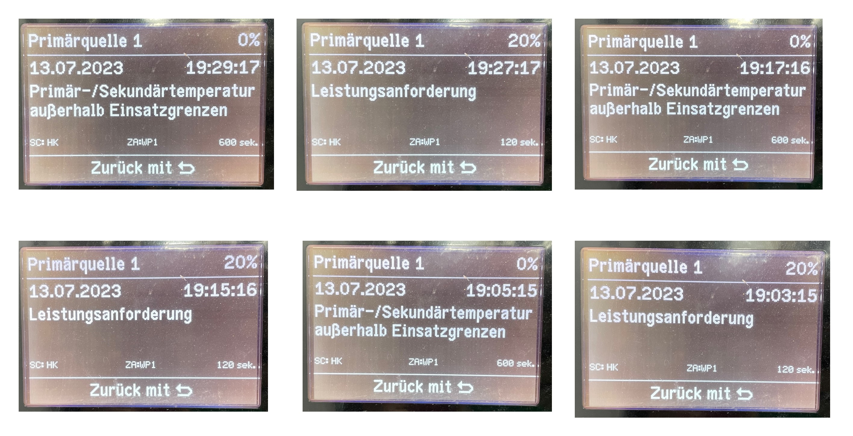

Das Logbuch schwankt nur zwischen Primärquelle 0% und 20%.
Hier noch drei Bilder zum Kältekreis aus der Diagnosefunktion:
Die Mischererweiterung wurde separat mit 230V versorgt und über 40A werden die 230V~ durchgeschliffen und darüber wird dann die Vitotrans versorgt. Das ist schon ok so, da die Mischererweiterung an sich nicht benötigt wird, da der erste Mischerkreis direkt über die Regelung geregelt wird.
Zur Frage, warum der Verdichter nicht läuft, währen jetzt wieder die Logbuchbilder interessant gewesen.
die Bilder des Logbuchs habe ich dir jetzt nochmals zusammengestellt.
Das mit dem "Umbau" an der Klemme F11 ist korrekt, wie ich es gemacht habe ?
Das Logbuch habe ich danach aufgenommen.
