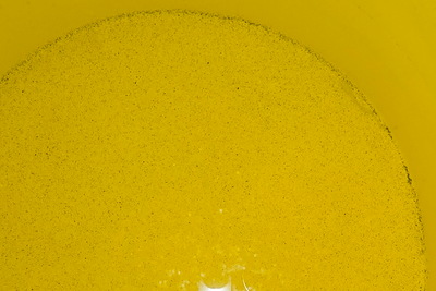

Es befinden sich aber nach jeder Reinigung des Heizungsfilters kleine schwarze Partikel im ansonsten klaren Heizungswasser. Diese setzen sich am Boden des Eimers ab und werden von eimem Magneten angezogen.
