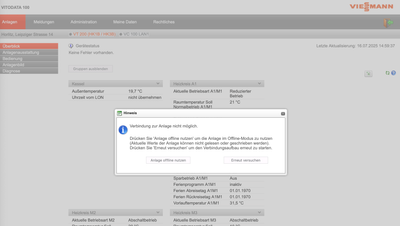

Seit ein paar Tagen funktioniert meine Vitotrol App nicht mehr. Die Meldung besagt, dass die Verbindung zum Server nicht hergestellt werden kann. Auch der Webzugriff über vitodata100.viessmann-climatesolutions.com ist nicht mehr möglich. Installiert ist hier eine Vitodens 200, angebunden über ein Vitocom 100 LAN-Interface. Siehe auch nachfolgende Screenshots.

Die LAN Verbindung ist stabil und der (Fritz)Router läuft problemfrei. Sowohl die Vitotrol App, als auch der Webzugriff haben jahrelang problemfrei funktioniert. Erst nach der Umstellung der Webseite zum Monatswechsel September/Oktober gibt es das Problem, das weder die App, noch der Web Zugriff funktionieren.
Das LAN-Modul wurde auch mehrfach neu gestartet. Was nun?

Der Fehler trat am 18.07.2025 um 15:05:17 Uhr auf.
Der Vitodens fehlt ebenfalls in den Systemgeräten als Wärmeerzeuger und Fehlermanager.
Überprüfen Sie das LON-Kommunikationsmodul in der Kesselsteuerung.

nach den nun mich mittlerweile verwirrenden Antworten bezüglich der angeblich eingestellten Unterstützung der LAN card (die hier wohl nicht verbaut ist), hier die Antwort auf Deine Frage:
die Vitocom 100 habe ich durch Trennung von der Stromversorgung mehrfach resettet. Jedesmal nach Neustart wechselt die LED auf dauerhaft grün, also gemäß  Bedienungsanleitung auf:
„Normaler Betrieb“, keine Störung an der Heizungsanlage und an der Vitocom 100.
Der letzte noch abgerufene Firmwarestand ist: 1.28
Was kann ich noch tun?
