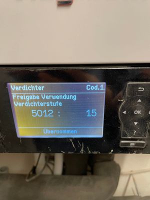

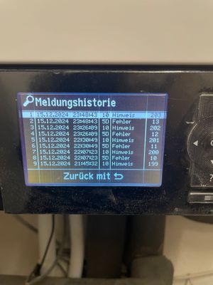

Hallo liebes Vissmann-Team, bei unserer Vitocal 200 (in Betrieb seit Ende 2018) wurde vor 2 Tagen der Strömungswächter getauscht. Grund dafür war der immer wieder auftretende Fehler D6 und später kam auch noch der Fehler A9 dazu, der die Anlage fast jeden Tag in den Störbetrieb versetzt hat. Nach dem Neustart lief sie zwar immer wieder, aber der ständige Ausfall sollte natürlich kein Dauerzustand sein. Unser Fachbetrieb hat dann wie gesagt den Strömungswächter getauscht und seit dem ist keine Fehlermeldung mehr aufgetaucht. Aber leider macht die Anlage nun kein warmes Wasser mehr. Die Heizung läuft sonst einwandfrei. Haben sie eine Idee, was die Ursache sein kann? Und wundert halt, dass das Problem „kein Warmwasser mehr“ direkt nach der Reparatur aufgetaucht ist. Freue mich auf ihre Einschätzung. LG Julia
