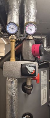

wir haben nun den dritten Winter unsere Wärmepumpe in Betrieb, leider läuft sie immer noch nicht rund. Ich bin mir ziemlich sicher, dass alleine durch eine Korrektur der Parametrierung eine Optimierung erreicht werden könnte, nur leider gibt es wohl nur wenige Menschen auf diesem Planeten, die sich wirklich gut auskennen. Bei der Community habe ich bisher stets einen kompetenten Eindruck gewonnen. So wäre ich Ihnen dankbar, wenn Sie mich bitte bei der Beantwortung einiger Fragen unterstützen könnten. Zur besseren Übersicht habe ich die Fragen fett markiert. Die Bilder wurden alle zur selben Uhrzeit aufgenommen; ergänzend finden Sie im Anhang zwei Screenshots aus der App.

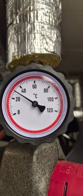

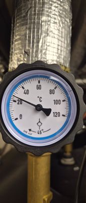

Ich habe das Gefühl, dass die Wärme nicht ausreichend in die Fußbodenheizungen gelangt – zumindest lassen mich dies die Thermometer am Vor-und Rücklauf erahnen. Die Temperatur wird dort viel geringer angezeigt, als sie lt. Einstellungen und System eigentlich sein sollte.
Können Sie mir sagen, weshalb zwischen der Ist- (Thermometer) und der Soll- Temperatur (System) eine solch hohe Differenz (15 Kelvin) besteht. Wo geht die Wärme denn hin und was können wir ändern, um die Wärme in die Rohre zu leiten?

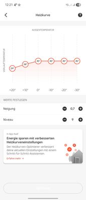

Die Heizkurve und max. Vorlauftemperatur sind bereits sehr hoch eingestellt – der wöchentliche Stromverbrauch lag die vergangenen Wochen bei ca. 300 kWh. Ist das ein üblicher Stromverbrauch? Welche Tipps können Sie mir zur Optimierung des Stromverbrauchs (bspw. Senkung der Heizkurve) geben? Aufgrund von Parkett möchte ich die max. Vorlauftemperatur nicht weiter erhöhen.

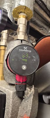

Zusätzlich zu dem Pufferspeicher wurde eine Heizkreispumpe im Vorlauf (zwischen Mischer und Thermometer) installiert. Welche Einstellung empfehlen Sie denn hier? Die Heizkreispumpe läuft stets mit höchster Leistung.

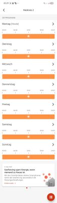

In der App lassen sich unter „Heizkreise – Zeitprogramm und Betriebsart“ verschiedene Stufen einstellen (Fest, Normal, Reduziert). Wir haben durchgängig die Stufe „normal“. Was bedeuten die verschiedenen Stufen und welche Einstellung empfehlen Sie?
Ähnliche Einstellungen gibt es auch für das Warmwasser in den Zeitprogrammen. Hier können die Stufen Temp.2, Normal und Oben gewählt werden. Was haben die verschiedenen Parameter für Auswirkungen und welche Einstellung empfehlen Sie?

Könnte das Anlagenschema falsch eingestellt sein? Aktuell ist es auf den Wert 4 eingestellt. Dies als Idee..
Als Soll wird für den Heizkreis 35 Grad angezeigt.
Als Ist Wert 44 Grad.
Dein Thermometer zeigt nur 30 Grad an.
Mögliche Ursachen
-Thermometer  defekt
-Vorlaufsensor defekt
-Vorlaufsensor irgendwo montiert, wo er nicht sein soll.
Das solltest du prüfen (lassen).
