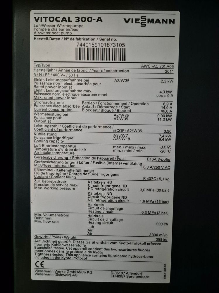

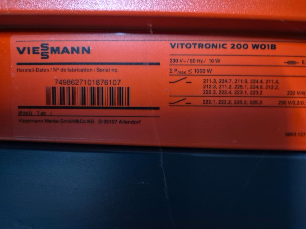

Hallo schatz5,
Hallo Flo
Danke für deine schnelle Reaktion. Schicke dir im Anhang 2 Bilder. Hoffe du kannst mit den Nummer was anfangen. Wenn nicht, muss ich erst noch etwas "Ballast" wegräumen.
LG
Christoph

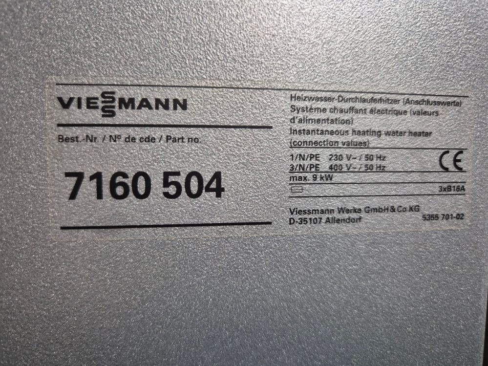

Hallo Flo
Hier noch das Typenschild mit Seriennummer.
LG, Christoph
