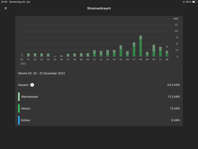

Hallo @Flo_Schneider
Ich dokumnetiere seit zwei Jahren die Termischen und elektrischen werte für meine WP aus der Vicare APP und von meinem WP Stromzähler
Mir ist aufgefallen das die Werte der WP für elektrische Leistung viel tiefer sind als die von meinem Zähler,
Was dazu führt das die WP utopisch hohe JAZ ausgibt >8.
Wie kann das sein und wie ermittelt die WP die elek. Leistung?
Werden die Verbräuche der HKP und der Steuerung mit einbezogen oder nur der Kompressor?
Bei mir hat der Parameter 5030 den Wert 12kw.
