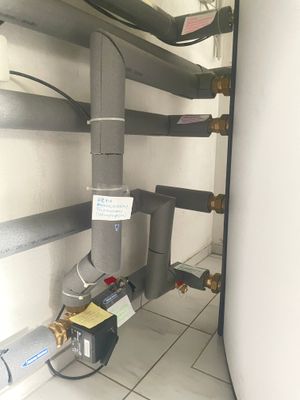

Das ist meines Erachtens anhand der Fotos nicht eindeutig beurteilbar.
Aber es sieht erstmal nicht falsch aus.
Was würden Sie noch benötigen?
wiess du nach welchem Viessmann Hydraulikschema das gebaut wurde?
Jedes Schema hat eine ID nummer.
Oder hast du eine Schema Bild für deinen Dokumentation erhalten?, wenn nein fordere dies vom HB an.
Dann kann man das besser beurteilen dort ist auch die Stellung des Ventils erklärt..
oh je ein 120-E der ungeeignetes Speicher den man einer Wärmepumpe antun kann...den schlechtesten Speicher den Viessmann im Programm hat.
Zusammen mit der Frischwasserstation wird das gerne verkauft, weil Umsatz-steigernd und hohe Wartungskosten bei der Frischwasserstation den weiteren Umsatz garantieren.
Das Ventil sitzt schon mal an der richtigen Stelle, ob richtig herum eingebaut wurde und ob es das tut was es soll, sieht du wenn du den Motor abschraubst und die Stelllungen mit der in der Doku vergleichst.
Oder einfach mit der Hand oder Thermometer prüfst o die WP den Rücklauf aus der richtigen Leitung zieht.
Die gravierenden Nachteile des 120-E (benutzt den teuer erwärmte WW Teil für die Heizung) kann man durch Umbau von 2 Rohren am Puffer auf "Stichanbindung" deutlich reduzieren..
Einige Besitzer haben das schon gemacht und sind sehr zugfrieden mit dem Ergebnis.
