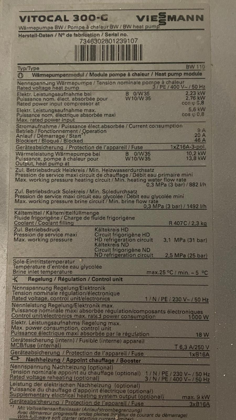

ich habe eine Vitocal 300-G Typ BW110 und habe mir eine Photovoltaikanlage zugelegt. Die Seriennummer des Geräts lautet 7346302801239107. Leider scheint meine Wärmepumpe keine SG Ready Schnittstelle zu haben, oder doch? Der eingebaute Hybrid-Wechselrichter (EcoFlow PowerOcean) unterstützt die intelligente Wärmepumpensteuerung mittels SG Ready Schnittstelle. Meine Frage: Wie kann ich die Wärmepumpe in mein System integrieren, sodass ich überschüssigen Strom zum Heizen verteilen kann. Bin offen für alle Optionen, auch wenn ich etwas nachrüsten muss, ich brauche einfach nur eine Lösung. Vielen Dank im Voraus für eure Hilfe!
