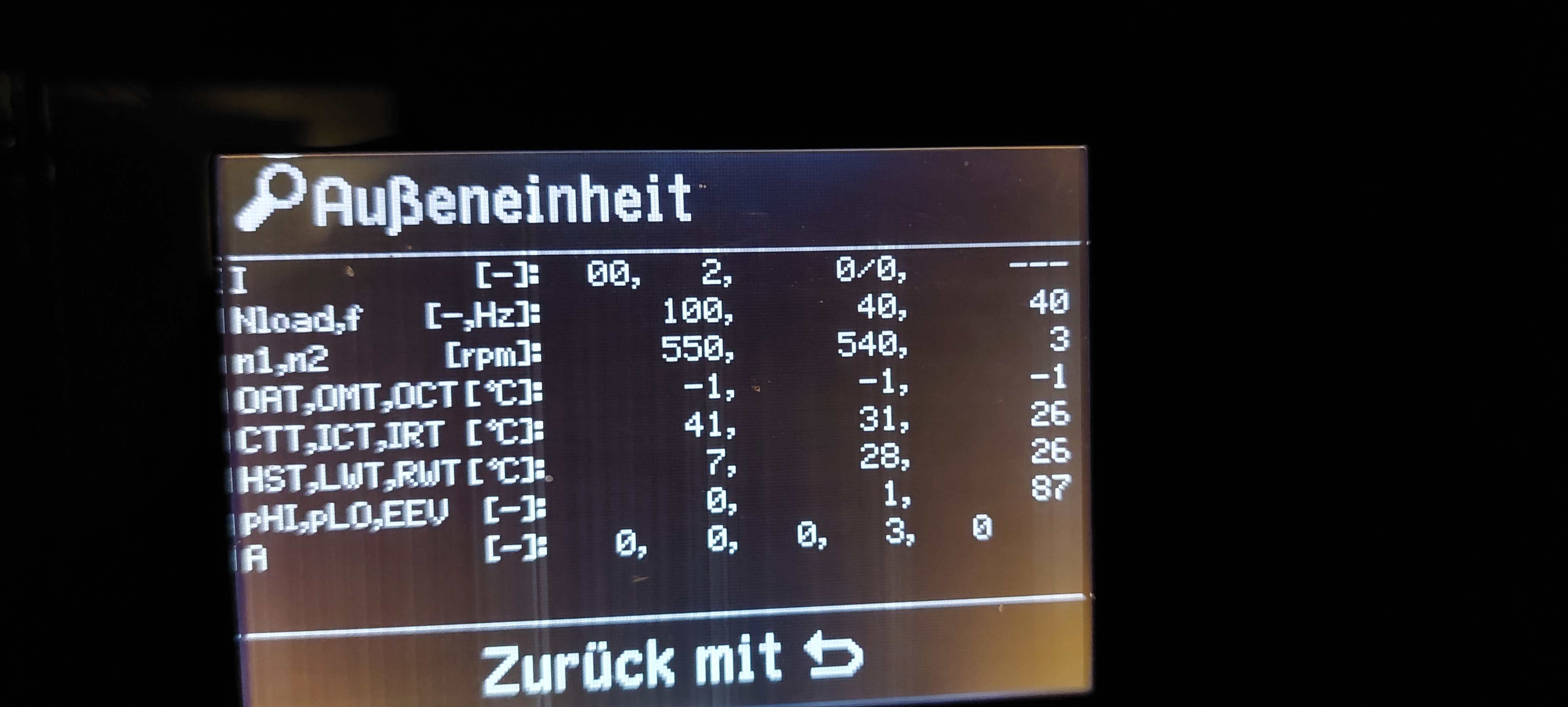

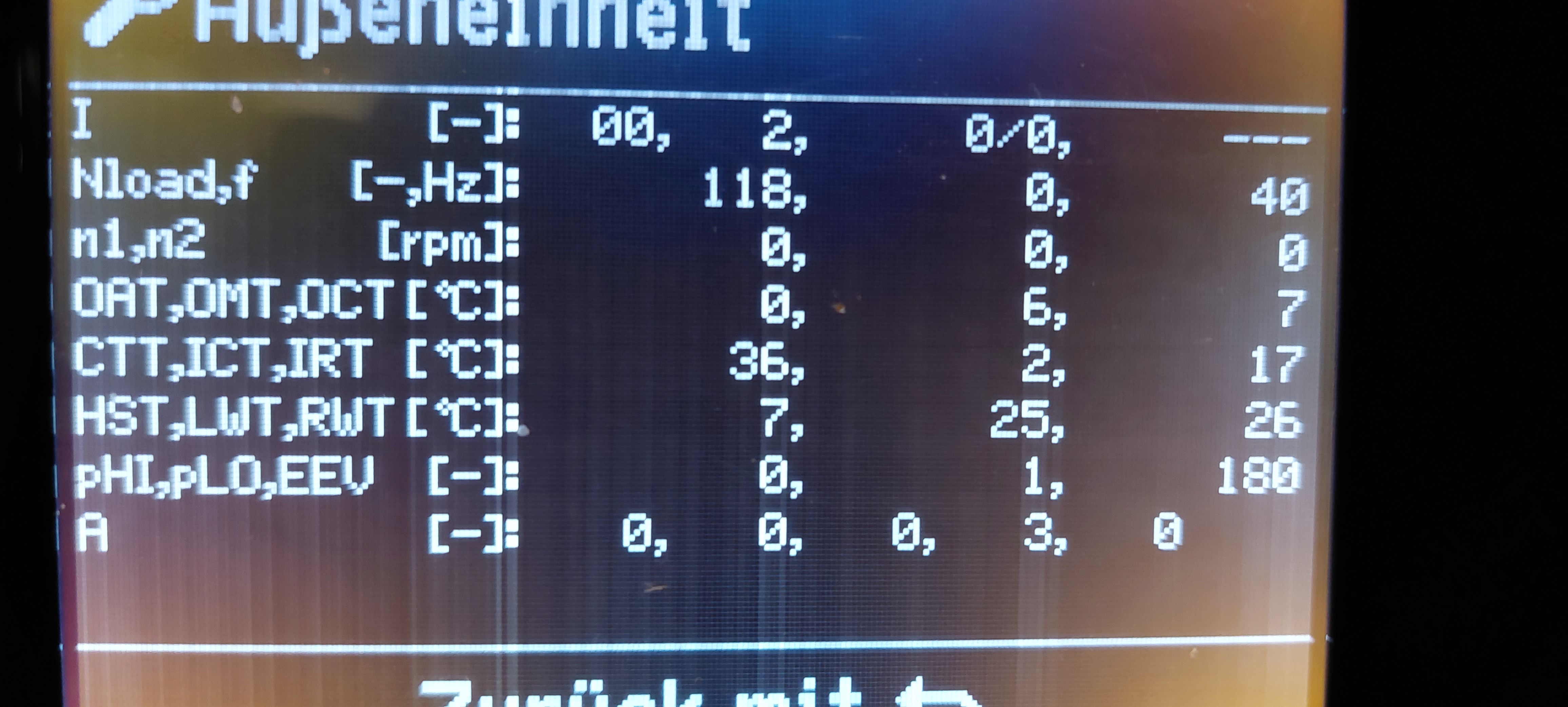

Ich habe die Anlage gestern Abend mal beim abtauen erwischt.Hierzu ein paar Bilder
Interpretation der Messwerte
Alle Werte i.O. bis auf die Druckgastemperatur CTT mit +39 °C scheint mir zu niedrig. Ursache könnte eine schlechte Isolierung der Messstelle am Druckrohr sein.
Verdichter moduliert auf 37 Hz, -5 °C Verdampfung bei 0°C Außenluft auch i.O.
Leistungsdaten laut Datenblatt zu Vitocal 222S AWT-AC 221.A10
Aus den Daten grob übertragen auf 37 Hz könnte der Verdichter mit ca. 1,5 kW Stromaufnahme laufen.
Bei Einschaltdauer 100 % über 24 h = 36 kWh pro Tag. Bei 1h Abtauen pro Tag + sonstige Verbraucher + 4kWh. Dann kommen wir auf ca. 40 kWh pro Tag bei 0°C Außentemperatur.
Heizleistung ca. 5 kW. Das würde auch zu 1400 l/h und 3 K delta T im Heizkreis passen.
Größenordnung passt zu Deinen aktuellen Tages-Stromverbrauchswerten.
Mein Fazit
Die WP liefert ordnungsgemäß ihre Leistung. Warum ist Heizlast auf der Verbraucherseite so hoch?
Passen die Verbrauchswerte zu den Haus-Gegebenheiten?
Gibt es nicht bekannte Wärmebrücken?
Infrarotaufnahmen von außen könnten hier Hilfestellung geben.
Ist noch der Anlaufzustand. Es dauert einige Minuten, bis das System stabil läuft.
Keine abnormalen Werte. Druckgastemperatur wie schon gesagt zu niedrig.

Habe gerade nochmal auf die Werte meiner WP geschaut. Neuere VC 200-S 10 kW 400 V.
Bei ähnlichem Betriebszustand ähnliche Werte, außer dem Öffnungsgrad vom Expansionsventil.
( Anzeigewert EEV = Öffnungsschritte vom Elektronischen Expansionsventil )
Laut Serviceanleitung: 0 = vollständig geschlossen, 480 = voll auf
Hier sehe ich bei mir fast doppelt so große Zahlen wie bei Dir
So jetzt landen wir in der Blackbox von Viessmann. Nach welchen Kriterien wird das Ventil angesteuert?
Was könnte Ursache sein?
Die Verdichterstunden aus Dein Fotos aufaddiert ergeben 44553 h. Das ist eine Menge Holz.
Könnte Verschleiß an den Scrollspiralen die Ursache sein ( Rückströmung von Druckgas auf die Saugseite )?
Der Verdichter liefert nur noch die Hälfte des Sauggases an den Kondensator, das EEV regelt weiter zu (nach welchen Regeln auch immer) und der Stromverbrauch verdoppelt sich?
@Flo_Schneider Jetzt wäre eine Stellungnahme der Entwicklungsabteilung gefragt. Kann sich ein Liefergrad in 91/2 Jahren durch Verschleiß so stark verschlechtern?
